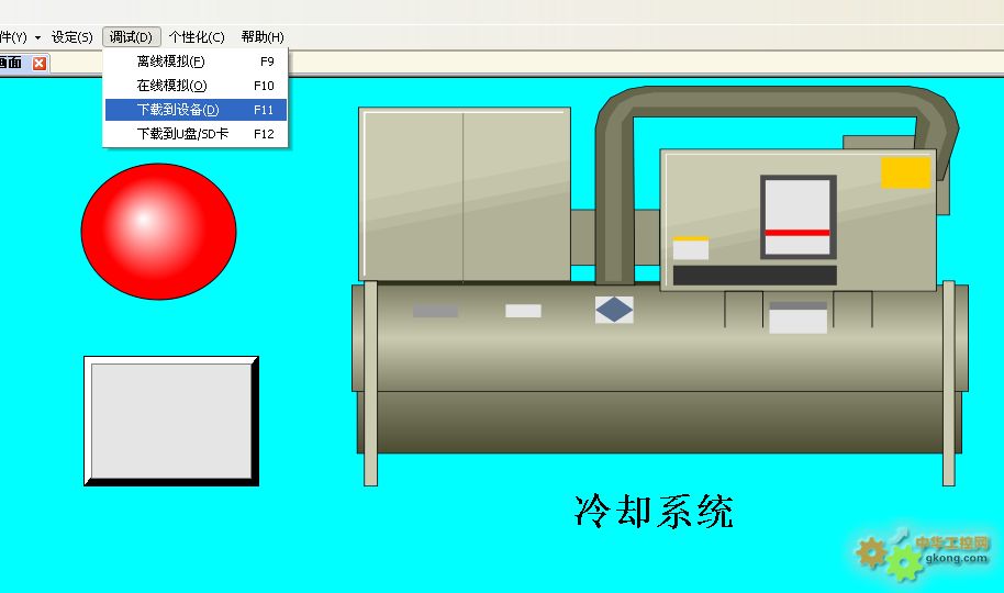

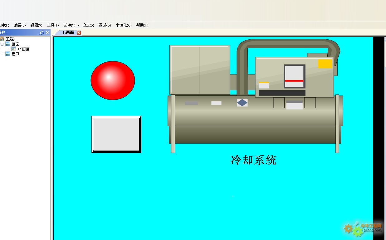

组态软件编程步骤:

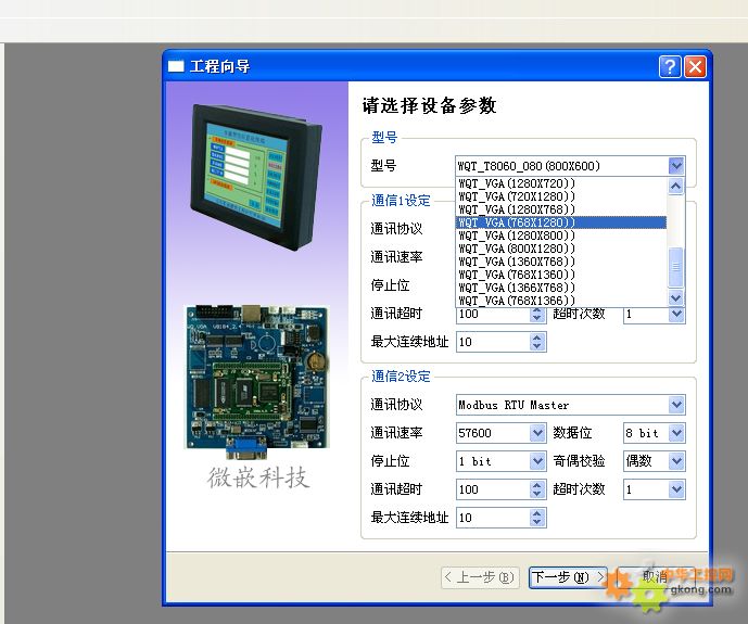

1.新建组态软件工程属性,选择最佳分辨率(比如42寸屏的分辨率是 1920*1080,但是选项中没有,那就应该按照比值最近法选,因为1920除以1080等于1.7777,可选分辨率里面的1366除以768等于1.7778,而其他分辨率比值都没有这个接近,就选1366*768为最佳分辨率),选择与PLC,单片机等从设备的通讯协议,支持Modbus RTU和西门子,欧姆龙,台达,三菱,松下等主流PLC
2.进入前一步所设置分辨率(1024*768)
3.编程好上位机之后就可以点击“调试”菜单里面的下载到设备了
