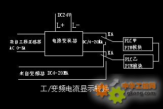

我公司有一台355kW电机,原来变频器DC4-20mA输入到PLC模拟量模块显示正常,因工频运行界面无电流指示,我昨天加了互感器和电流转换器后就不正常,我把一个PLC上输入信号拆掉对应通道程序里面显示-32756负最大值.转换为工频时显示为32756正最大值但电流转换器是肯定好的无电流输入是4mA正常.检查PLC组态发现不对,模块型号为:6ES7 331-7KF02-0AB0,这个信号源是4线制的而以前调试时是组态为二线制的,但以前工作也正常,只要把变频器上的线拆下一根显示也正常没有电流时为0,但把二根信号线都拆下,没有输入应也显示0,而它却显示为负最大值.请各位师傅指教.附图

现在用的是4线制的话,就把AI模板在硬件组态中改下设置试下,如:你用的是第几个通道,就把量程卡改为C->D

谢谢!有停机机会再去试下。
