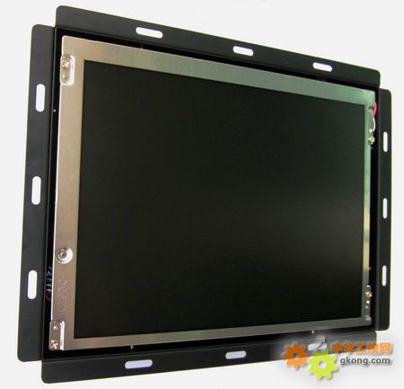

RGB SOG绿同步直接替代
CEV121产品规格:
视频标准支持:  MDA、CGA、EGA、VGA,RGB、RGBS、RGB sog、RGBHV信号
视频输入接口: 3针、4针、6针、9针、12针、三排15针、双排15针、20针、25针等不规则信号接口,包适用于
各种BNC口信号
输入参数: Analog模拟RGB:0.7-2.5VP-P
TTL数字:High 2.4 ~ 5.0V或Low 0.0 ~ 0.8V
阻抗: 75欧姆 – 500欧姆
扫描方式: 隔行扫描/逐行扫描
输出信号: 随输入信号变化,液晶显示
电源功率:   外置 AC110V/220V转DC12V电源,功率:25W
显示尺寸: 12.1英寸,249*187mm(长*宽)
显示比例: 4:3正屏
LCD类型: 工业级TFT
安装尺寸:   317*250*45mm(长*宽*厚)
此型号显示器支持SOG绿同步信号,直接替换绿同步CRT,效果不错,有需要可来电交流:13714086170 唐工
