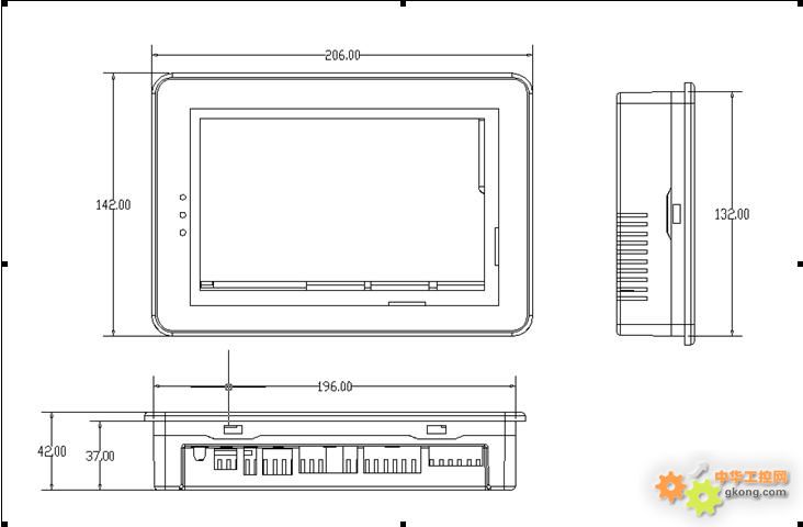

2140
245484515
文章数:352
历史总积分:2140
注册时间:2010/11/30
发表于:2011/11/14 9:36:05
用这一款wince平板电脑都可以支持啦!!!免驱动的。。。
产品规格:
操作系统(开放式人机界面) WindowsCE5.0/WindowsCE6.0
显示区大小 7.0″(长:宽=16:9)
LCD分辨率 800×480
LCD亮度 300cd/㎡
LCD颜色 64K色显示
背光灯 LED背光灯
通信口 4路串口(COM1,COM2,COM3,COM4)1路以太网,USB
CPU 32-bit 主频 400MHz
内存 64M(DDRAM) / 256M(DDRAM)
触摸屏面板 4线电阻方式
外壳材料 ABS+PC
外形尺寸 206x142x42(mm)
安装开孔尺寸 196x132(mm)
工作温度 -10~60℃
工作环境湿度 10~90%RH
供电电源 直流12V/24V
功耗 5W
产品外观及尺寸(单位:mm)
技术资料下载:
