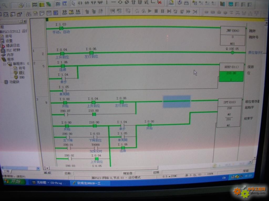

新做的程序有问题。希望大家看一下。那里有问题。那位有气动控制机械手的程序上传一个参考一下

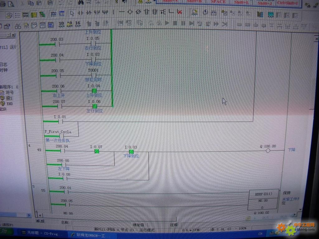

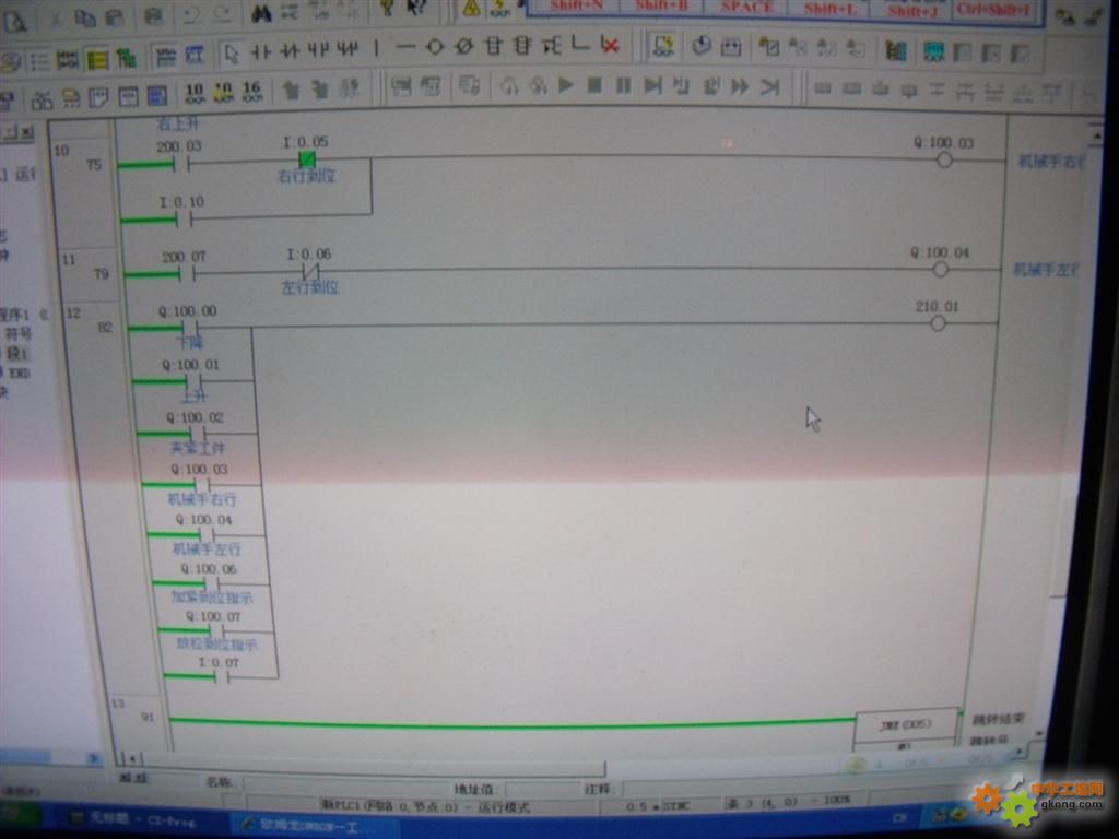

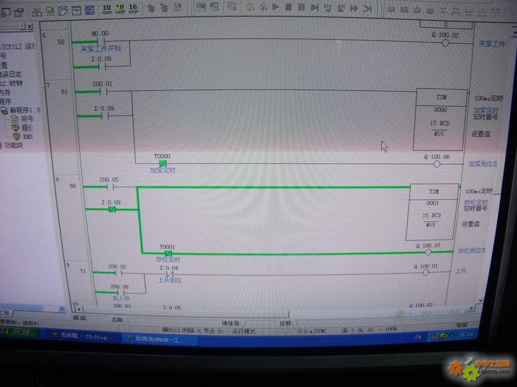

在001常开时。启动000。 200.01左下降。 003下降到位时上下气缸一直在上下不停地动。 右行到位时也会不停的出现向左移动一下在向右这样的问题。请大家帮忙看一下是不是程序有问题

你气缸正确的一个周期是怎么动作的,而且我看了下 你不管上升下降还是左右移动都是用了双输出,你的气缸是双电控的??

这种程序是只能在现场对照着改。在异处没办法帮到你。

用个屏幕录像软件,把操作过程录下来给大家看看,比只拍几个照片说的清楚点

因为刚学有的东西我也不是太明白。希望大家能够指导一下

看不清楚,还是截图发上来吧

用截图软件将程序截取下来上传,比这个清楚。另外最好说明I/O地址,否则帮不到你

楼上的传点有用的信息上来;
机械手动作如果是步进的,可以用步进指令;
或者SET/RSET指令;
张开向左-->向下-->夹紧-->向上-->向右-->向下-->张开-->向上-->-->重复
