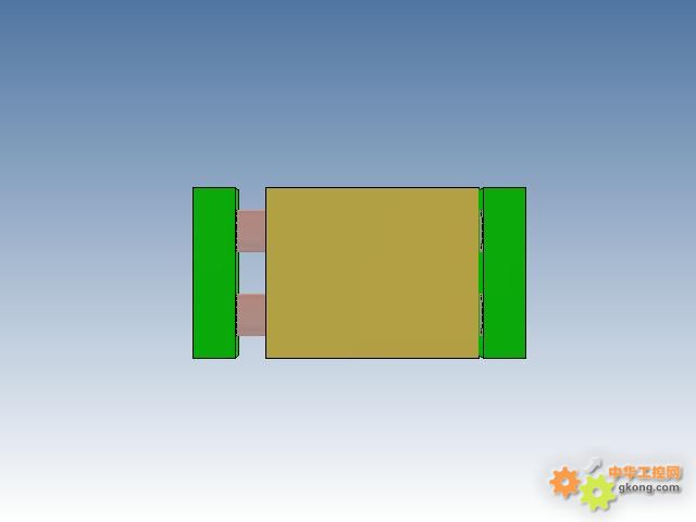

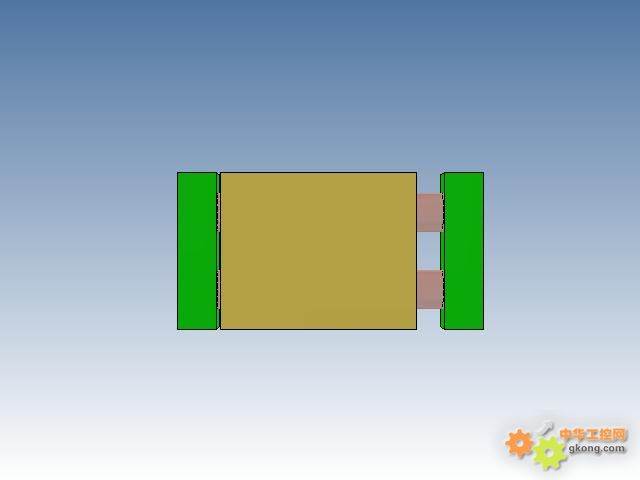

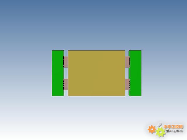

我想用一个滑台气缸,想达到如下要求:滑台停在中间,先移动到左端,让后移动到右端,最后停在中间,左右行程各2毫米,整个过程1秒内完成。定位精度正负0.1,总控制用plc ,请问怎样设计气动元件可以实现。

2毫米吗!用两个电磁铁就可以了!中间定位用弹簧即可!!
