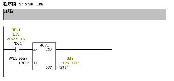

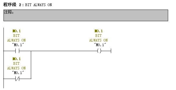

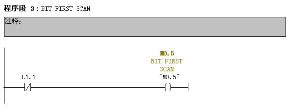

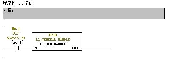

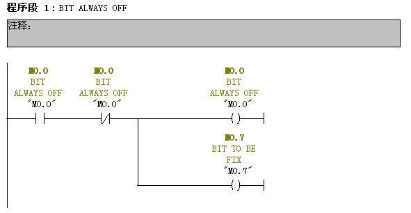

初学者,请帮忙解释OB1块程序的具体意思(附图)
