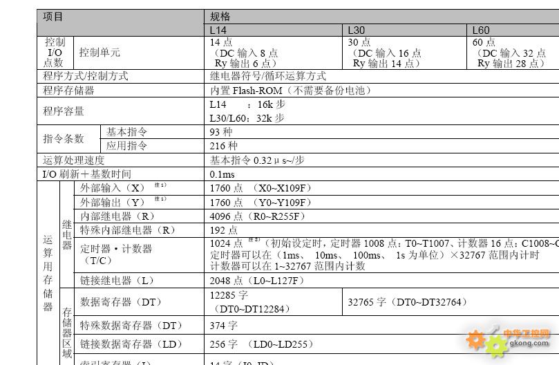

FP X0 L14R的
DT的数据如何掉电保持的?
谢谢

老大
L14R的数据区到DT2499

你说的是FPX 的
我说的是FP X0的
手册上面查到了
DT2200-DT2499是掉电保持的
