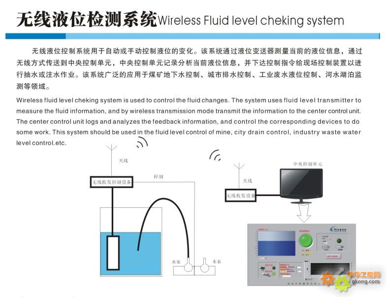

各位经验人士:
     我有个油箱 需要实时显示液位变化,箱内是润滑油,该油不导电,电容型的传感器是不是不能用啊,我想要一种相应速度快,误差小的传感器,各位有没有好的解决办法和选型提供参考?
1.静卧式立灌(矩形) ,没有颠簸现象,油箱有通气孔与外界气压平衡
2.反应速度在1ms到1S之间
3.误差在2%以内
4.测量范围在0-2m之间即可.

压力变送器

中星测控无线液位检测系统
