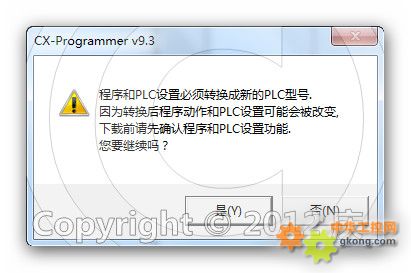

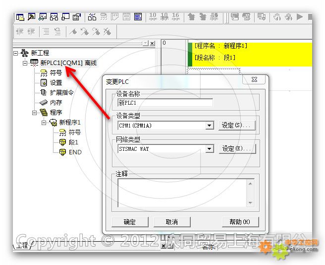

以下是引用qsy0116在2011/10/23 15:53:50的发言:
]怎么把CQM1的程序转换成CPM1的程序?
Step1:在CX-P软件的左侧项目树中选择机型,然后右击鼠标,选择修改,在修改对话框中将机型改为CPM1。
Step2:确认后系统会给出警告对话框,确认后转换完成。
在转换后,对于CPM不支持的指令,需要做手工修改。

我是学三菱FX2n的  OMRON不是很熟悉  只是厂里用的是OMRON. 打开它程序是CQM1的PLC, 那天我安装它那个编程软件,可是不知怎么也没发现有CQM1 只看见有 CPM1.CPM2..所以我想把 CQM1转换成CPM1
