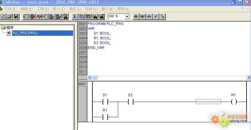

上面是我编的梯形图,如何给输入输出定义与附值,通过按钮来控制接触器启停啊。
S1对应IX0.0
S2对应IX0.1
R1对应QX0.0
在此问题上已研究两天时间未果,有望高手指点。
上面梯型图下载到plc后,按钮无反应.
我直接定义的端口S1AT ix0.0: BOOL;是错误的,应该怎么定义与附值。
我的硬件连接情况在链接http://bbs.gkong.com/dispbbs.asp?ID=302641
PLC用的是和利时G3 LM3107E 介绍链接http://bbs.gkong.com/dispbbs.asp?ID=302631

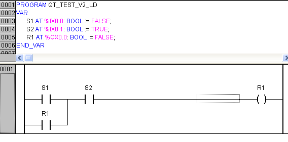

问题已解,原因是自己附值时把初始值与地址搞反了下面是图;
现在测试成功。

S是输入点吗?R是输出点/辅助继电器?
程序无问题
S1接常开点,S2接常闭点

s1是输入常开点s2是输出常开点,r1是输出线圈

s2是输出常开点,对吗?应该只能是输入常闭点吧。。。

S2是输出长开点?什么意思?输出线圈的常开点?
没见过这样的,如果S2是输入点,你外部接常闭就行了
