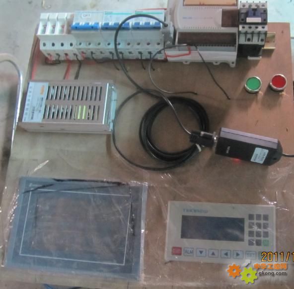

一、硬件
1.上面是我买到的元件,已接好线。
2.人机,文本,plc几个元件已和电脑连接成功,可以下载到设备。

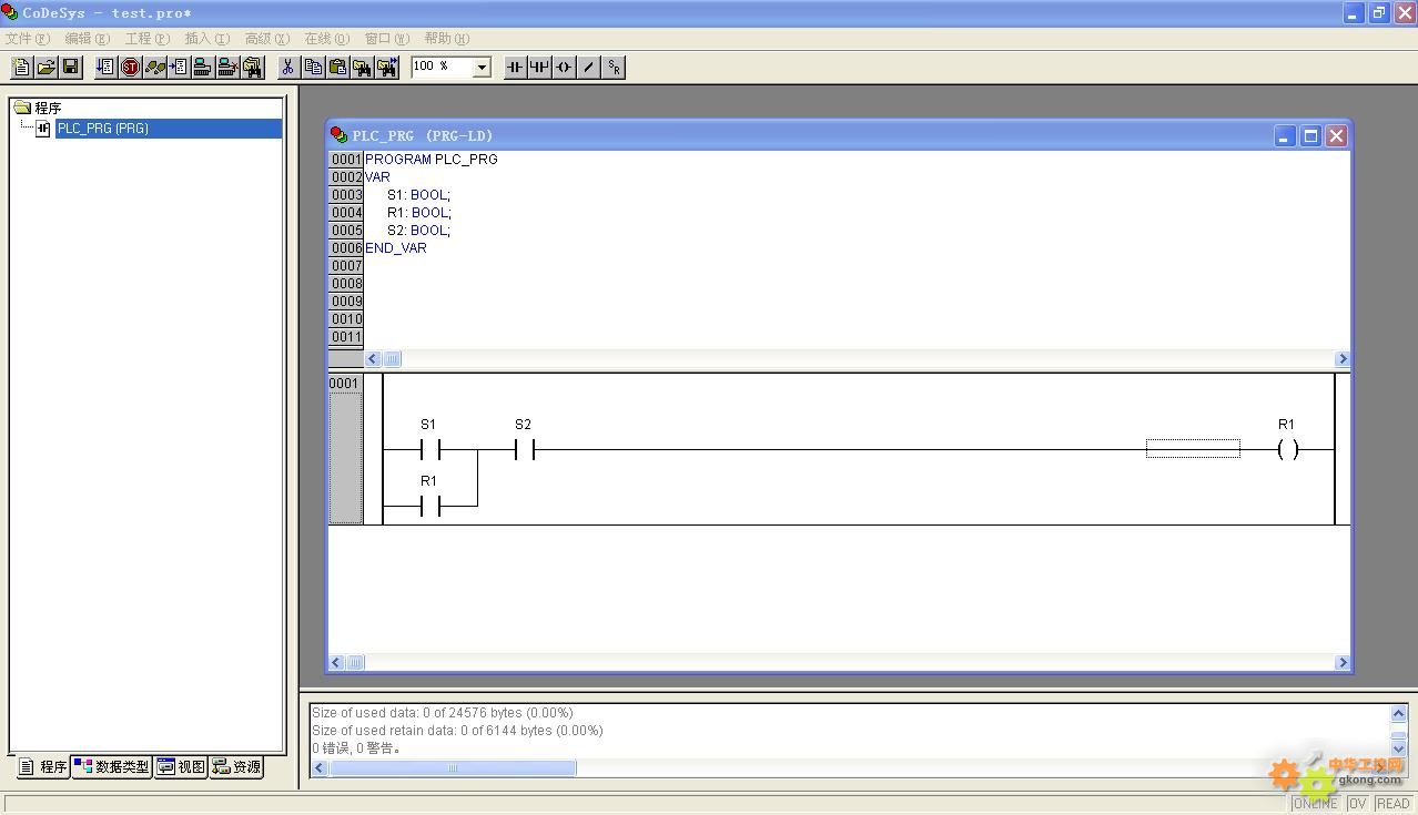

3.边上加了个接触器,和两个按钮(想控制接触器的启停),启接的plc输入端(0.0)停接的plc输入端(0.1)接触器接的plc输出端(0.0)

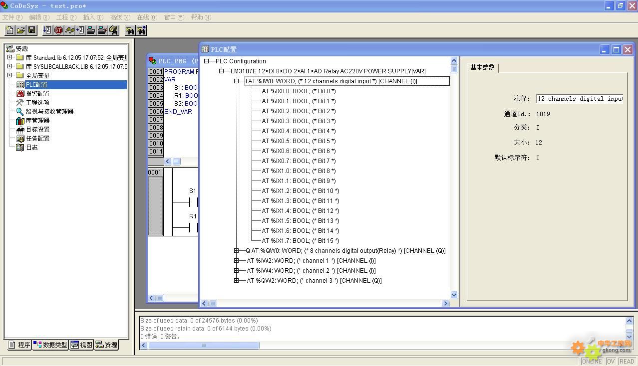

二、软件

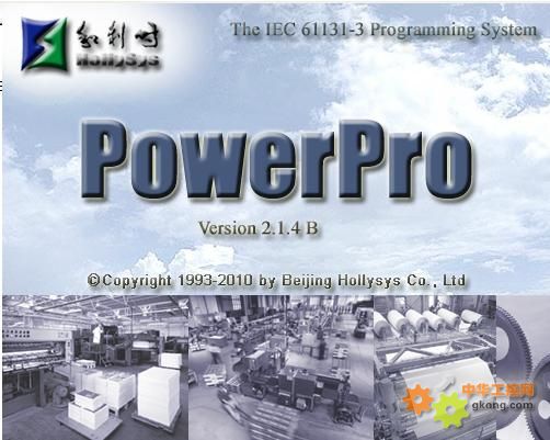

1.PLC软件版本

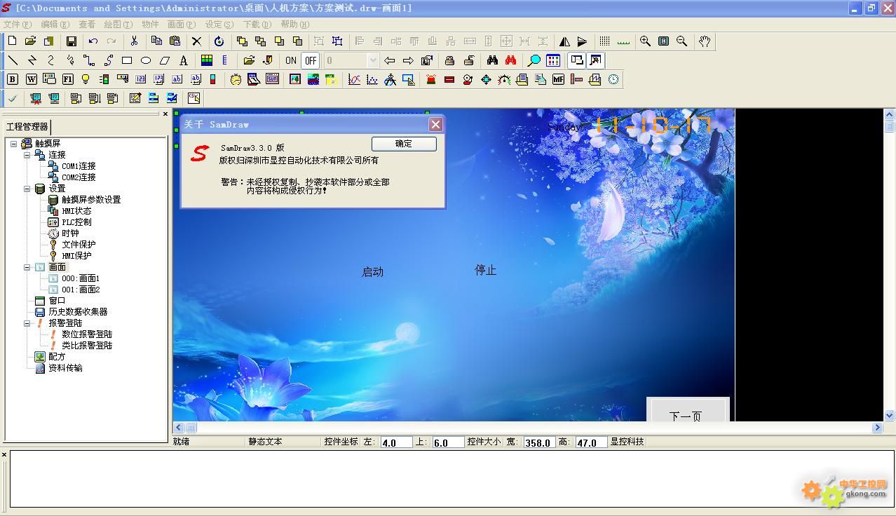

2.人机触摸屏软件

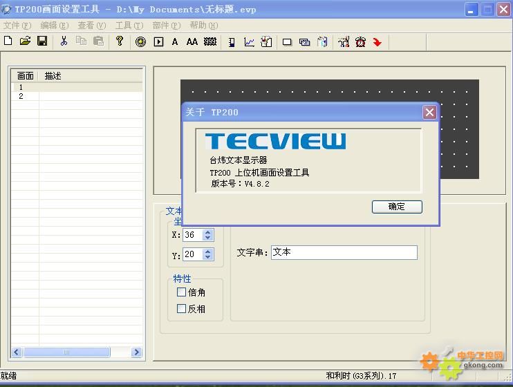

3.文本人机软件
