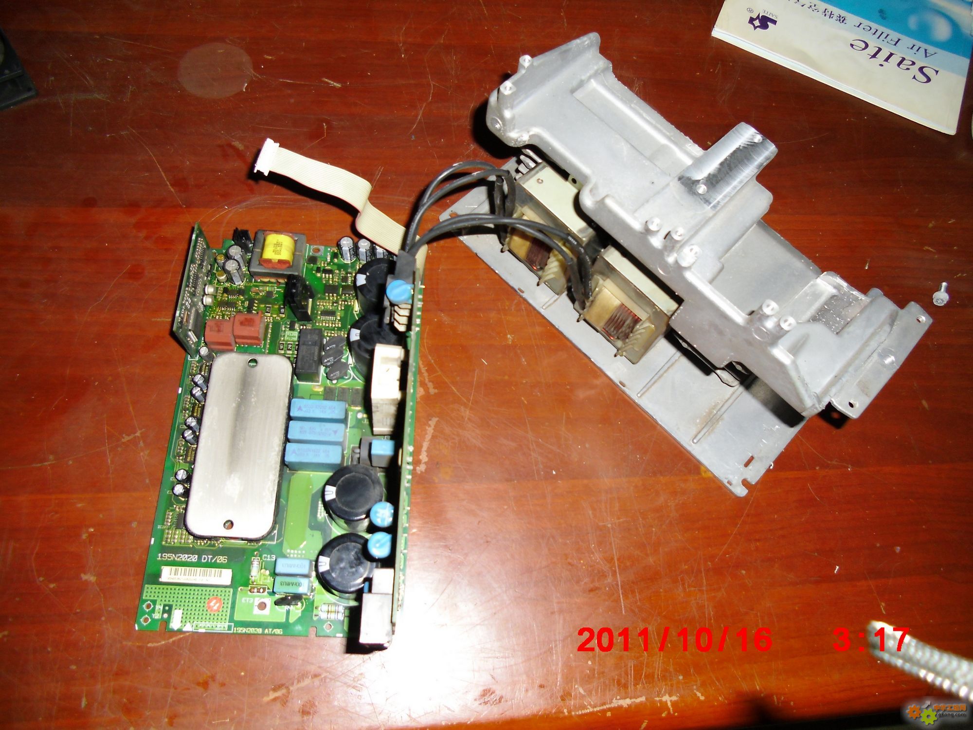

前些时日,我说过我要修丹佛斯 VLT 2900 的变频器,终于功夫不负有心人,我把它修好了,原来是它的整流模块坏了,我买了个新模块把它换上去就可以了。但变频器内部还有很多结构我不是很清楚,恳请大伙帮我指出我知道的一些模块在哪,我现在知道了它的整流模块,IGBT模块,电抗器,启动电阻,不知道发脉冲模块是不是指它的操作面板这块,我现在不知道它的开关电源模块是在哪里?那4个大电容是干嘛用的?整流前有滤波电路,不知整流后有没有滤波电路?滤波电路一般是什么结构?等等其他的,反正我没提到的都是我不知晓的,大伙知道的,尽管说出来,谢谢了!

电容是整流后滤波用的,开关电源斩波电路就在场效应管边上,边上那个开关变压器。
铝块里面的叫直流电抗。
