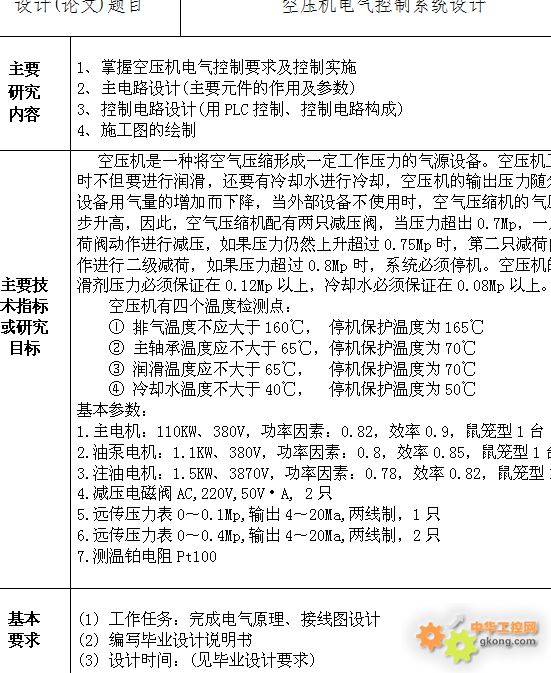

请教空压机电气控制系统设计(基于PLC)相关问题

我有学PLC课程,但只会程序,接线图(压力表的电气符号等知识欠缺)。不求现成答案,请教各位前辈指点一二。
