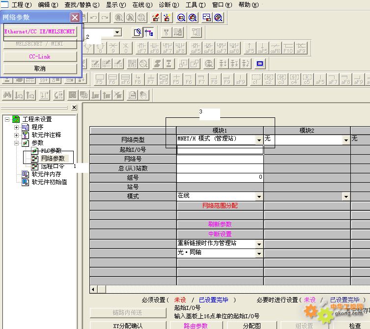

各位大侠,MELSECNET/H 中B 软元件是怎么用的,在PLC中怎么设置啊。学PLC也有几年了,没有具体学过。都是用什么学什么。我知道  B  可以在两个CPU中可以链接用。但是我在程序里面用了,怎么就是不会通呢。
                                 谢谢!

在编程软件的PLC参数下的网络参数中设置刷性的范围

以下是引用fumz78在2011/10/19 11:25:27的发言:
能发个图片吗?我在参数那没看到有设置的地方啊。谢谢

以下是引用tfqkkkk在2011/10/25 18:27:16的发言:

谢谢!

设置几次就好了
