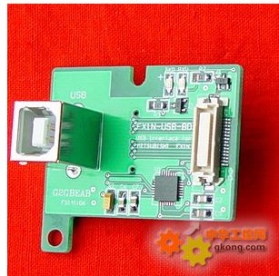

FX1N-40MT本身只带有一个通讯口,这个通讯口我用来连触摸屏了,可我还想把PLC连着电脑,可以监控看PLC内部程序怎么变化,也就是要扩展一个通讯口了,不知道FX1N-40MT能不能扩展一个通讯口?如能能,该买些什么扩展板呢?我想连电脑测是用USB口连,这样的话,又该买什么样的连接通讯线呢?我还想着,这个通讯扩展口还可以连变频器,实现变频器的通讯控制,比如连丹佛斯 VLT 2900的变频器,工控达人们,谁能告诉我该买什么样的扩展板呢,通讯线又是怎样的呢?不胜感激。

扩展
把圆接口上面的盖子掀掉你就可以再看到一个接口了啊.可以用fx1n-422bd。

FX1N-422BD;可以扩展一个口;

PROFACE有的是有这个功能的;
不过PLC上加个422BD用不了多少钱,使用也方便;

扩展三菱原装的FX1N-422-BD通讯板
或是扩展个国产的USB通讯口,直接用USB线编程

以下是引用fumz78在2011/10/18 19:02:54的发言:
这个 USB的扩展板名称啊,是不是叫 Fx1N-USB-BD?
