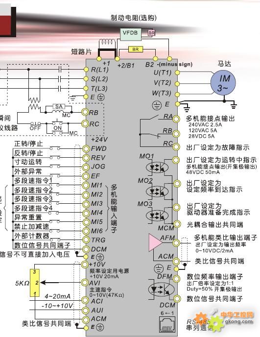

原来的是共4条线x1 x2 x3 cm fwd (cm fwd 是相连的)

呵呵;如果你频率及运行信号都用面板的话,只接三根电源线、电机三根线就可以运行起来;

在FWD和DCM中间加一个开关就可以啊!
