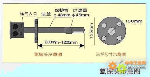

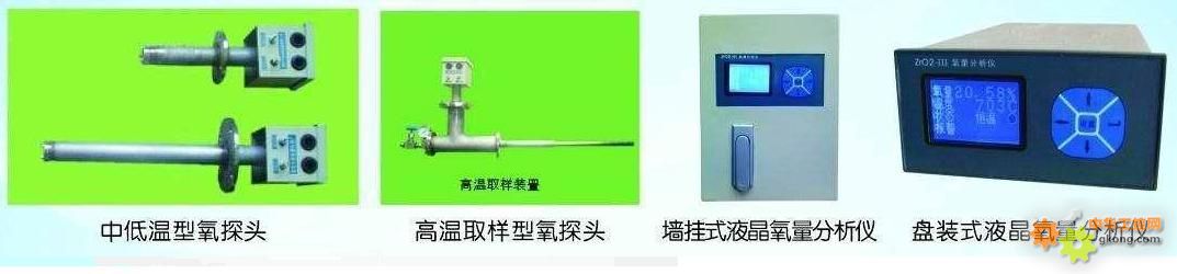

氧化锆烟气氧量分析仪
一、氧化锆产品概述(服务热线:0550-7038543)
氧化锆烟气氧量分析仪是近几十年发展起来的新型测氧仪器,因其具有结构简单、维护方便、反应速度快、测量范围广等特点,而广泛应用于火力发电、石油化工、管道输油、化纤、玻璃、陶瓷、水泥、冶金、城市供暖、建材、电子等各种工业锅炉、窑炉、加热炉燃烧烟气中残氧含量分析。
二、氧化锆主要特点
1.本仪器采用国外最新技术,性价比卓越。
2.传感器响应快,精度高,稳定性好,使用寿命长。
3.采用大屏幕蓝底白字LCD显示器,显示清晰、美观。
4.全汉化操作界面,实现人机对话(出口产品可提供英文操作菜单)。
5.操作简单便捷,多种故障信息提示。
6.可设置氧量上、下限报警指示,温度上、下限报警指示。
7.氧量量程0~25%内自由设定(最低量程0~5%)。
8.温度采用PID控温,恒温点700℃和750℃(可现场选择)。
9.可进行标准气在线校准。
10.4-20mA标准电流输出与主电路光电隔离,可直接远传进入DCS系统。
11.本仪器通用性较强,可直接替换其它厂商的氧量分析仪。
12.本底电势一键校正,多种故障信息提示
三、氧化锆主要技术指标
量       程:0.01~25.0%O2(量程从5.00%-25.00%内自由设置);
输 出 信 号:4 ~20mA 负载电阻≤500Ω 隔离;
基 本 误 差:≤±2%(满量程);
稳   定  性:≤±1%(仪器连续检定4h)
响 应 时 间: 当标准气体从检测器入口引入时计,5秒内达到90%的响应;
工 作 温 度:检测器 -10℃~80℃,转换器 0℃~40℃;
样 气 温 度:≤650℃(700℃以上协商订货);
样 气 压 力:±50kpa
电源及功 耗:电源220±10%VAC,功耗最大为150W;
型       号:zrO2-Ⅲ
探 头 长 度:0.2~1.2m  (特殊规格可定制);
分析仪规 格:盘装横式   160×80×250mm
                 盘装竖式   80×160×250mm
                 墙 挂 式   260×200×100mm
四、氧探头示意图
