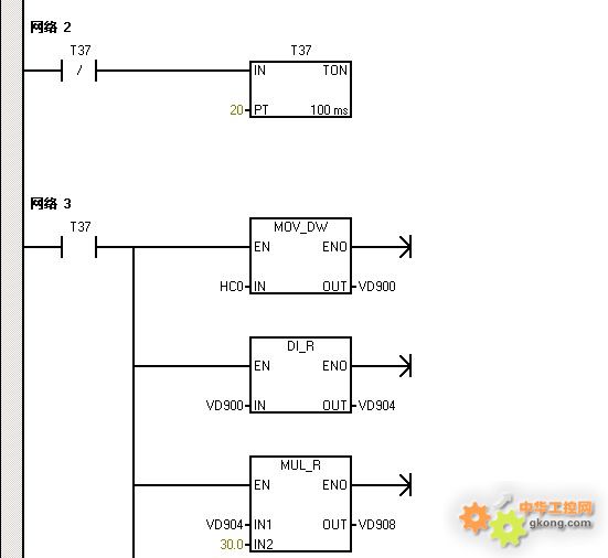

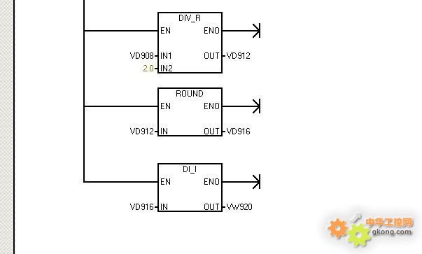

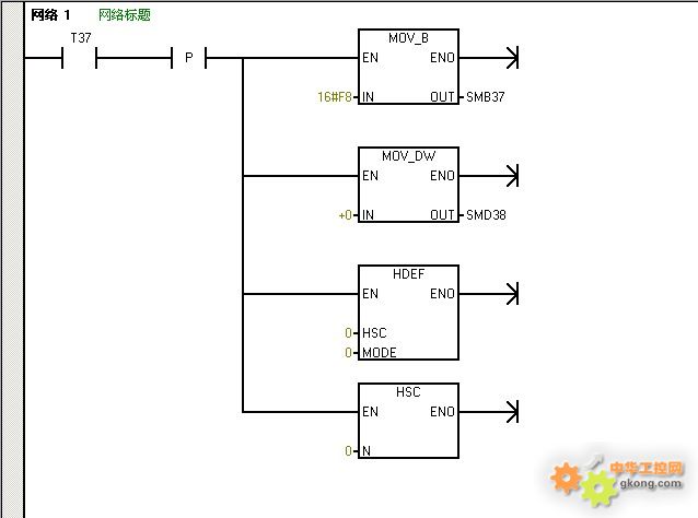

用接近开关测试,电机转一圈,接近开关得2个信号,我用T37,2S取样一次,2S内的脉冲数,再乘以30S,得出60S的脉冲数,然后除以2,得出每分钟的转速,现在恒速720转,但是监控VW920的转数不稳定,现在接有测速表一台,测试是720转,但是PLC测出的是速度是700转,一会700,一会730,不稳定,但是电机的转速是恒定的,PLC测出的为什么会波动。怎样消除这个波动?大约30转的波动,有点大。
大家能不能给个思路,怎么做程序稳定可靠。说说程序怎么来写,谢谢

每转取的脉冲越多,精度也越高,像你说的情况,如果每转有36个以上,就好很多。

你这个1个周期只有24个点,如果稍有波动就会丢失脉冲, 所以可以加大取样周期, 10S就差不多了

你那个T37 TON那样写貌似有问题的,有时候会漏掉一些脉冲哦!!!!!!先改改这里看看
