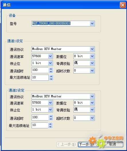

很多时候,工业控制或者产品设计方面受到PLC这种功能确定,扩展麻烦,成本昂贵等方面的制约因素,需要独立开发一种特殊功能,但是又需要连接触摸屏通讯,工程师在这个方面往往需要花费很大功夫,现在我要帮大家解决的问题就是 单片机与人机界面触摸屏通讯的最简单,最有效的 2种方法,其实就是分为2种通讯协议,即工业标准的 Modbus RTU协议和 工程师自己定义的  自由协议。
     本实例采用广州市微嵌计算机科技有限公司(公司网站:http://www.wqlcd.com)的人机界面作为参考,因为公司提供一系列的技术支持和公布单片机源代码,加上公司的人机界面支持自由协议等等先天优势,开发工程方便有效。
     方案比较:
方案一  modbus—rtu协议:
    优点:工业标准通讯协议,具有通用性,,传输数据量大
    缺点:需要时间去了解协议的格式和以及按照规定编写通讯程序(我们提供MODBUS-RTU源代码,客户直接移植就可以,不必费心)
方案二   自由协议:
    优点:数据格式客户自己定义,灵活多变,定制性强,可以模拟任何已知报文的通讯协议
    缺点:传输数据量不大,通用性不强,移植不方便
 工程师可以根据以上两种通讯协议的优缺点来选择理想的方案;
实现方法:首先下载公司的人机界面组态软件(下载地址http://dl.dbank.com/c0c85mpr86   用户名: wqlcd_911@163.com    密码:123456)
方案一:
1. 工程属性选用MODBUS-RTU协议;
2. 先了解MODBUS-RTU协议,基本的01 03 05 06 16 的功能码需要了解,其他可以不去深究;提供相关的资料
3. 使用我们提供的MODBUS-RTU协议(C语言)开发源代码,把主要的01 03 05 06 16 函数移植到单片机通讯上,大大节省了开发时间;
方案二:
1. 工程属性选用FreeProtocol协议;
3. 打开控制令编辑器(设定—>宏指令—>宏指令编辑器)或者直接按F8;
4. 新增宏指令,在宏指令里面使用到Output()、Input()、SetWordData()、GetWordData()这四个函数;注:可以参考附一
5. Output()函数,把设定好的字符串发送到相应的串口输出;Input()函数,从设定好的串口读取需要的字符串;
6. 采集显示:
SetWordData()函数,把Input()函数接收回来的数据,发送给HIM用户自定义寄存器里,然后在显示控件里填上已经有数据的HIM寄存器,即可显示单片机采集上来的数据;
7. 改写发送:
在显示控件了把需要改写的数据绑定HIM寄存器,使用GetWordData()获得修改后的数据,通过output()发送把数据发送到单片机;
