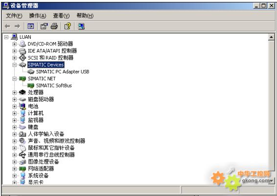

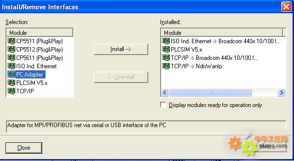

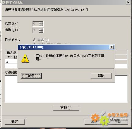

各位高手:
    小弟不才,300 PC Adapter 驱动也装上了,连接的路径也改成MPI了,但是就是连接不到 CPU。
具体提示如附件所示,我的系统是XP SP2的,难道和系统也有关系?
好几次都连不上,所以求助下各位兄台,
谢谢了!!
没有问题的!!!你自己设置错误了!

XP2是PRO版的吗?
还有你的电缆有没有连机成功过?

应该是设置错误了,应该在SET PG/PC INTERFACE中选择PC Adapter……

以下是引用划痕在2011/10/14 8:53:49的发言:
恩,我设置的都是默认的,应该是没有问题的,明天我再试试。

以下是引用ZCMY在2011/10/14 8:19:48的发言:
XP2是PRO版的吗?
还有你的电缆有没有连机成功过?
谢谢Z版。我的电缆连接成功过,他们的电脑都能连接上,我的就不能。。。明天我再试试

后来从别人那拿了张西门子MPI适配器的驱动安装盘,重新装后再重启电脑就可以了。。。但原来驱动也是没有打问号,不知是什么原因。
特此结帖,感谢大家的帮助!
