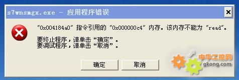

Station Configurator  每次开机自动启动 我用360禁止它开机自动启动   过了一段时间 当我启动Station Configurator的时候会弹出下图那样的对话框   求解怎么做才能恢复正常

图在这里

重新安装SimaticNet软件.

将360中的禁用删除!重新启动电脑

360冲突不是一天两天了
