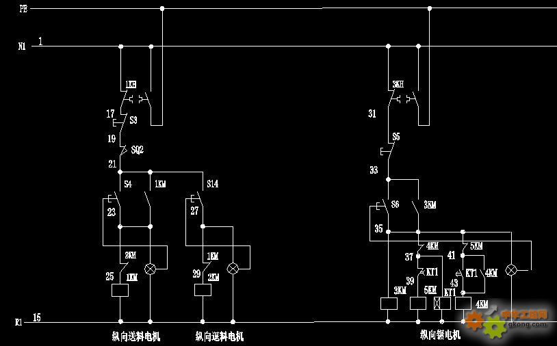

老大说找到错误了,明天去找他,可找了没发现……S14是点动退料

对于有几处错误不说,只是不知道你在哪里看到的指示灯有这种画法。灯怎么和按扭开关的按键连起来了?过载后直接接地?

以下是引用wushulin在2011/10/13 18:23:47的发言:
没有见过指示灯这种画法,从安全考虑对于三相五线制机床内部N和PE是不能连到一起的。

难道你的热继直接带灯?

我刚出去有事,灯和开关间用的是虚线,只是表示而已,原理上有错吗

多看些标准的电路图,你的图就不会话错了!有些还是不规范,我们用欧洲设备,那个图纸可真好看!一看就明白!真是不得不佩服!尤其是德国货~

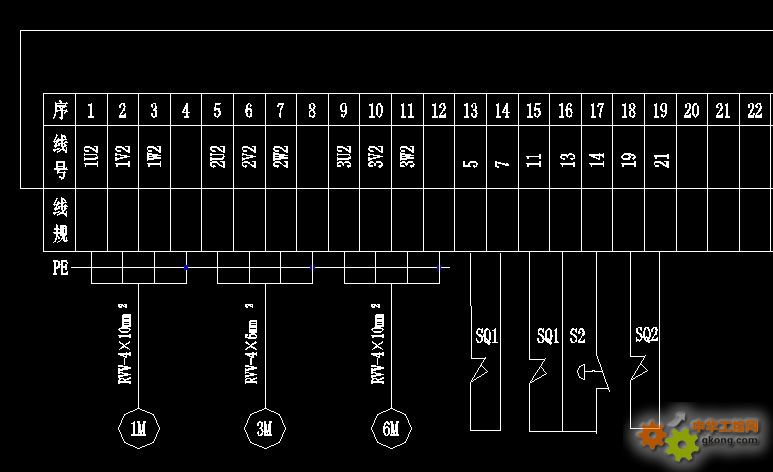

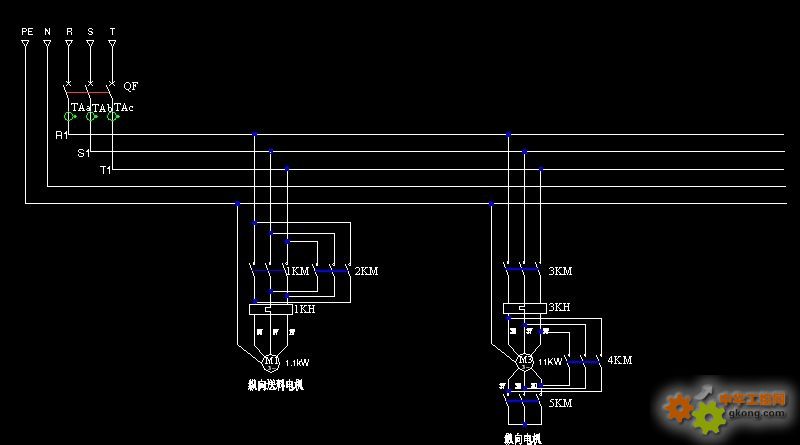

第一张,一般画图主线在图纸上是先垂直上再横的,要么就直接没有走垂直直接横走线,另外,N PE 在图纸上 是在L1   L2   L3   或 R S T 的右边或下边。图纸上没有标明电机,按钮,行程开关,,,线的接线端子,虽然你最后一张图纸上有哪个电机是用端子排上哪个端子

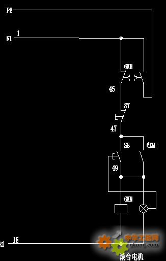

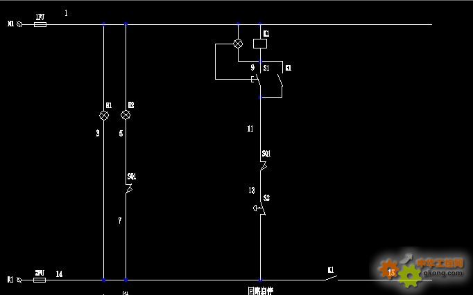

    第二张,那个K1要倒过来放,不要放上面,这样看起来很费劲的,没有必要两边都加FU,S2与SQ1要对换位置,按钮与按钮灯,如果在一个水平线且之间没有别的原件隔时可以用虚线连起了,要不是,就不要连了,按钮灯要独立命名了
    第三张,PE不要在N1上面了,另外,为什么短路要接地,这个费解

以下是引用gf2003129在2011/10/13 23:58:23的发言:
欧洲 德国 意大利 出的的那些设备 的图纸是没得说的,绝对是我们学习的榜样,看看人家的图纸 再看看我们国内那些 老机床的图纸,你会生气的
