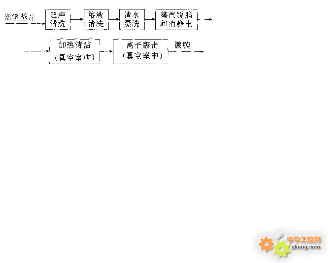

光学基片镀胶之前,其表面必须进行清洁处理,清除表面污染物和吸附物质。表面清洗可以用溶剂清洗超声清洗和离子处理等方法完成。应考虑基片的性质、镀膜工艺和薄膜的使用条件等因素、选择和组合适当的清洗方法、图2所示是光学玻璃基片镀膜前采川的工业清洗流程。清洗后表面的洁净度可用痕法、雾化试验或暗场观察等简单方法进行判别。
图2  光学玻璃基片镀膜前的工业清洗流程
