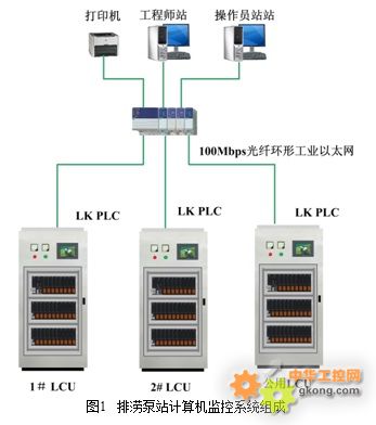

整个系统由1套上位监控系统和3个现地控制单元组成,如图1所示。在中央控制室配置两套监控计算机,每套计算机配置一套监控组态软件,1台打印机用于打印报表,一套声光报警设备,用于实时故障报警。在现地控制单元,每7个机组设置一套PLC和一套触摸屏,全厂公用系统设置一套PLC和一套触摸屏。现地控制单元的PLC选用和利时的LK冗余系统,每套PLC由电源模块,冗余的CPU,数字量输入、输出模块,模拟量输入、输出模块、通讯模块及背板组成。触摸屏选用和利时HT6A00TE触摸屏,用于在现地对现场设备的监控。
图1 排涝泵站计算机监控系统组成
2.2 排涝泵站计算机监控系统网络结构及通讯方式
整个系统主干传输网采用100Mbps工业以太网,支持IEEE802.3规约和标准的TCP/IP协议;也可采用工业级专用控制局域网,该控制网具备确定性和可重复性及I/O共享,实现数据的高速传输和实时控制,传输介质为五类双绞线。。
LK通过以太网与触摸屏进行通讯,通过触摸屏可以实现对机组的现地控制。LK背板上集成了DP通讯接口,并且配备有LK239串口通讯模块,使得与第三方设备进行通讯非常方便。

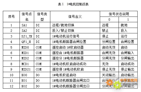

在机组现地控制单元,由于每台机组的容量较小,为三相异步电机,采用软启动器进行启停控制,机组现地控制单元PLC主要实现水泵的启停控制。
断路器合闸条件:远程就地开关在远程位置且投入禁止开关处于投入位置且电机断路器处于分闸位置且上位机发合闸命令。
水泵的启动条件:远程就地开关在远程位置且投入禁止开关处于投入位置且电机断路器处于合闸位置且上位机发启动命令。
水泵的启动复位条件:软启动器保持启动输出后20s且电机处于运行信号。
断路器分闸条件:远程就地开关在远程位置且投入禁止开关出于投入位置且电机断路器处于合闸位置且上位机发分闸命令。
表1  1#电机控制点表
