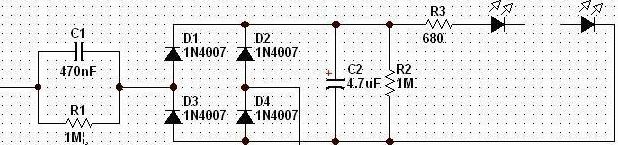

LED筒灯的电源关闭,为什么还有微光呢?求解。。

#10楼
并R2

#11楼
最后换别种LED灯,,问题解决拉。看来还是灯具的问题!

#12楼
请教11楼
如果开关断开时间足够,LED是不是也应该灭?楼主耐心不够?
异或就是这种产品,用在楼道,厨房,卫生间.....不希望马上灭掉,当然应该是渐灭最好。
