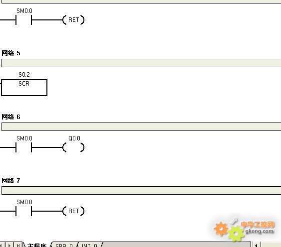

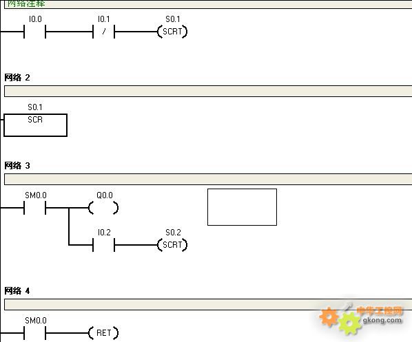

本人初学plc,很多地方还不懂,还请高手指点。。。。。。
最近用s7-200 226 cn 编程,用SFC顺控指令编写,可是总是不能下载到plc中,编译可以通过,下载时候就出现非致命错误。。。
我想问,S7-200PLC 不支持SFC 编程,还是我哪里写错了 ,,,请指教。。。。

确保你的软件版本不低于Step7 Microwin V4 SP3且软件界面已经设置为中文。

你自己编程错误码了呀!在主程序内使用了这么多子程序返回指令{RET}你没有系统学习过PLC吧!来我这儿呀!三个月2500RMB,QQ294314727

xiangfengcba在2011/10/10 17:16:30
这个问题我已经解决了
你就不用等我的2500RMB 了
