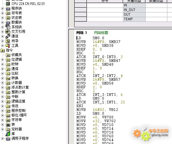

我打开一个程序,用语句表写的,怎么所有的程序都在网络1里啊,我转成梯形图也不行,提示无效。后面的网络什么也没有,这样的话PLC程序会运行吗??怎么转成梯形图?

没有问题,但不能转换为梯形图。

呵呵!三个网络而已!你注意到了没有?这是别人编写你上传的吧!每个SM0.0开头就是一个网络呀!你在前面写上网络一、网络二、网络三就行了解
