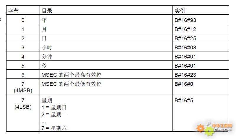

s7 300里的data and time 的8个字节除了代表日期时间外 还有2个字节代表什么意思?

看图说话:
