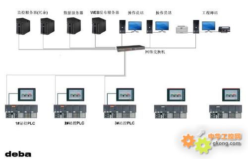

换热站控制系统以(PLC)可编程控制器为硬件平台,配以先进的智能化数字化的换热站控制软件对换热站实行供水温度,供水压差的自动调整,保证供水温度的情况下合理的调整负荷,有效的提高换热站效率,达到使换热站负荷按需热量关联控制,实现按需调节,节约蒸汽(热水)。
       采用多种控制方式互为备用,无忧切换,实现:现场按钮操作=>仪表操作=>触摸屏操作=>计算机操作四级联控,同时对换热站系统的安全监测点进行分类处理,对较高故障等级的安全点在实现软件连锁的同时实现硬件强制连锁,做到多极安全处理。系统主要包括以下几部分:
  监控中心:作为整个供热系统的运行调度枢纽,能够完成所有的数据处理和控制功能。
  通讯网络:以光缆作为传输媒介,实现监控中心管理工作站、现场控制单元、办公部分的通讯。
  现场控制单元:以控制器为核心,现场的温度、压力、热量、流量、液位、电机转速等信号传输到控制器,由其进行处理并作出判断和处理,实现现场的就地控制。
  现场仪表和执行机构:包括温度、压力、热量、流量、液位等传感器和变频器、阀门执行器等执行机构。
  在供热市场竞争日趋激烈的今天,深入挖潜、节能降耗,是供热企业立足的根本;依靠科技、加强管理、是企业发展的保证。随着供热事业的不断发展,供热系统的规模迅速扩大,运行与管理工作相对复杂,供热需要投入的成本越来越多,给供热工作提出了更高的要求,不但要保证供热质量,同时更要谋求供热的经济性,因此自动化供热系统应运而生;此系统可以优化供热系统,降低供热成本,提高经济效益。
  以下是ABB公司AC500系列PLC在热电厂换热站控制系统中的应用实例:
工程概况:
换热站控制系统
控制器:AC500、CP450T
规模:120点3套
2010年1月投运

怎么没有程序呀

小换热站还挺复杂
