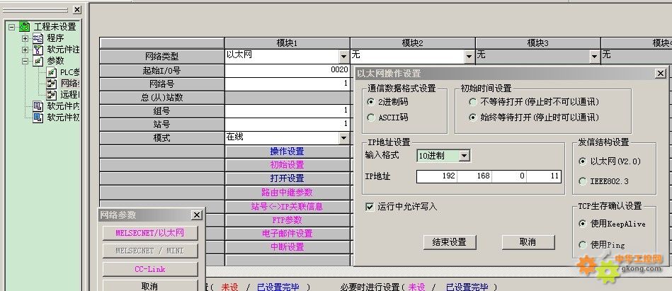

以下是引用qcao10在2011/10/8 11:20:56的发言:
使用LINK模块通讯没有问题,QJ71C24N,但是一设置到以太网QJ71E71就无法通讯,PLCCOMERR02:FE:0B,调整更换PLC和GP的断口,就出现02:FB:32的故障,下午我把参数传上帮忙诊断下
192.168.0.10  为GP IP地址
192.168.0.11  为PLC IP地址

#11楼
PLC参数设置一:
[此贴子已经被作者于2011/10/8 13:03:38编辑过]

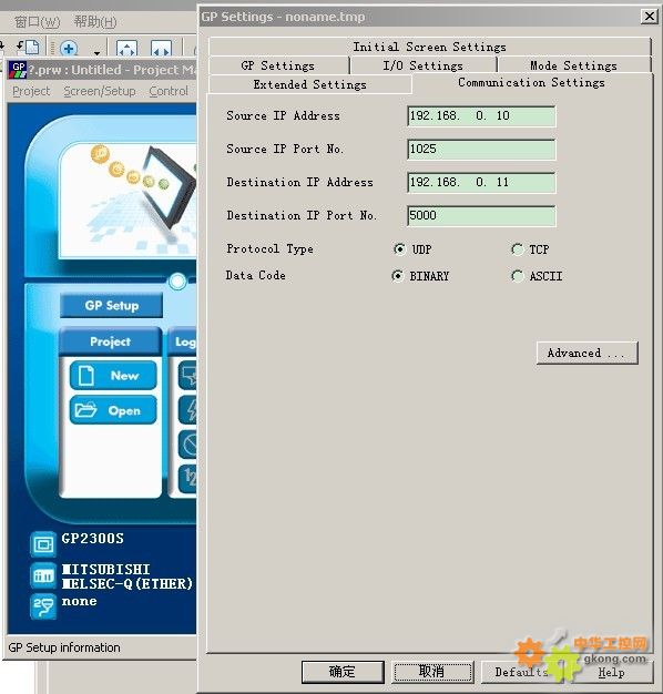

#12楼
使用LINK模块通讯没有问题,QJ71C24N, 但是一设置到以太网QJ71E71就无法通讯,PLC COM ERR 02:FE:0B,调整更换PLC和GP的断口,就出现02:FB:32的故障,下午我把参数传上帮忙诊断下
PLC参数2

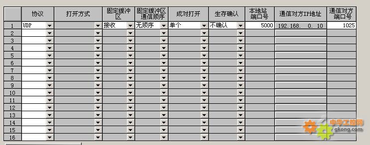

#13楼
非常感谢,已经通讯成功了,主要是端口和open设定的问题
