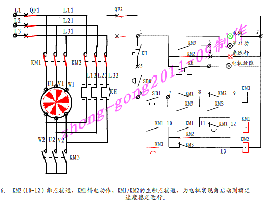

《延时头》,意即取消普通时间继电器的电磁系统,保留其延时触点的一种结构,可以插装在继电器(成普通时间继电器)或接触器上,单延时头就是控制接触器中只有一只是带延时头的,双延时头就是控制接触器中有两只是带延时头的。所谓《无源转换》,就是由主接触器送电源和断开电源,才进行星-角接触器转换的一种控制方式。所以,《双延时头星-角无源转换控制电路》(简称:《控制电路》)是在。《单延时头星-角启动控制电路》的基础上,再加一只延时头,给主接触器再次获得电源,实现无源转换而组成的控制电路。该控制电路的控制对象也是在角运行的3KW以上的三相异步电动机。
《控制电路》的组成特点是:
1. 《控制电路》的工作过程也是:封星-送电源电机启动-一定延时后断电源-解星换角-送电源电机继续启动到额定速度稳定运行。
2. 《无源转换》靠主接触器KM1停-送电,需要防止其主触点发生熔焊,仍然启动电动机而不能由星转角运行,为此在启动按钮SB1处串入主接触器KM1的延时常闭触点,一旦主触点发生熔焊,此触点便打开,虽揿启动按钮也不能使封星接触器KM3得电而继续后面所有的控制,保证了控制系统的安全。
3. 《控制电路》是《无源转换》,角接触器KM2和星接触器KM3之间不容易因为电器元件的性能不良而造成相间短路,不强调选择带机械联锁的交流接触器。但设置有角接触器KM2和星接触器KM3之间的电气联锁是必要的,这样才能保证控制电路的正常运行和工作可靠性。
5. 《控制电路》的星启动时间,由KM1所带得电延时头计量。延时整定与电机的容量和负载的轻重有关,一般在5~10秒或现场按需要整定;KM3所带失电延时头,是为KM1第二次得电而设置,其整定值应保证KM1的完全自锁。
6. 《控制电路》还设置了电源、星启动、角运行和电机故障的指示灯,监视系统的运行情况。合上电源总开关和控制电路开关,电源灯应燃亮,如果此时的星启动或角运行指示灯燃亮,则说明该接触器已经熔焊。在启动过程中,星启动指示灯长期燃亮,则说明星-角转换失败,应立即停止启动,排除故障,再进行相关操作。 在运行过程中,电机故障指示灯燃亮,也应立即停止工作,排除故障,再进行相关操作。
7. 《控制电路》用热继电器KH作电机的长期过载保护,其额定电流的选择在本电路中是按电机额定电流1/1.73的1.1倍,电机启动转角接后接入电路继续启动到稳定运行;热继电器也可以串入主接触器KM1与电机之间的回路,也按电机额定电流1/1.73的1.1倍选择,热继电器在整个启动过程都在工作,负载重时会误动作;最不好是将热继电器接在主接触器KM1和角接触器KM2回路的上方(即角外),那时需按电机的额定电流选择,选择得不合适时,一样会在负载重时误动作。
8. 主电路用断路器QF1作线路的短路保护,其额定电流应按被保护线路导线的允许长期电流进行选择,按导线的短时耐受电流确定瞬时动作电流的倍数(更详细:http://bbs.gkong.com/Dispbbs.asp?id=216609);控制电路用断路器QF2作线路的短路保护,规范规定其配电导线截面不小于1mm2,其额定电流选用6A已经足够。
9. 星-角降压启动的启动转矩只有额定转矩的1/3,所以《传统星-角无源转换转换控制电路》与《星-角降压启动控制电路》一样,也只适用于空载负荷或轻载负荷的启动控制。一般地说:当启动电流约为额定电流的7倍时,其变压器容量小于电动机额定功率的25倍时适用。
《控制电路》的工作过程详述如下:
1. 接通主回路断路器和控制回路断路器,电源指示灯燃亮。
2. 揿SB1控制电路即自动完成启动过程,揿SB0控制电路即停止工作。

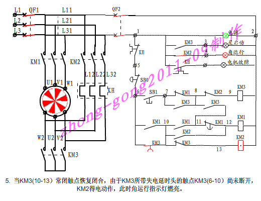

3. 当 揿SB1按钮,KM3通过KM1(7-8)和KM2(8-9)的常闭触点得电动作,星启动指示灯亦燃亮.
KM3(8-11)触点接通,主接触器KM1也得电动作,KM1/KM3的主触点接通,实现电机的星启动。KM1(6-10)和KM1(10-11)触点接通自锁。
4. 当KM1所带得电延时头延时到,KM1(11-12)触点断开,KM1先失电,紧接着KM3也失电,其主触点亦断开,电机脱离电源瞬间处于自由停车状态。
5. 当KM3(10-13)常闭触点恢复闭合,由于KM3所带失电延时头的触点KM3(6-10)尚未断开,KM2得电动作,此时角运行指示灯燃亮。
6. KM2(10-12)触点接通,KM1得电动作,KM1/KM2的主触点接通,为电机实现角启动到额定速度稳定运行。
7. KM1(6-10)触点也接通,KM1自锁。
8. 揿SB0按钮,KM1和KM2均失电,电机脱离电源进入自由停车状态直到停止。
9. 断开主回路断路器和控制回路断路器,电源指示灯熄灭,工作告一段落。
