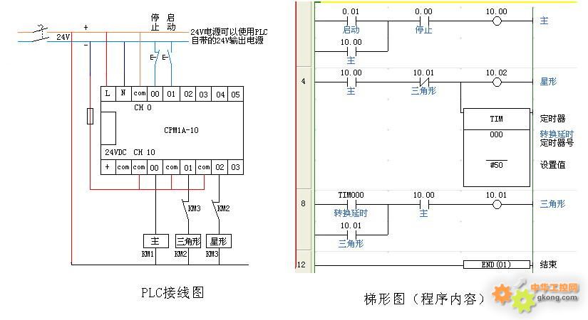

发表于:2011/9/30 22:04:49
图
图
图
图星三角启动.rar

关于CPM1A的接线
对于输入来说COM口既可接24V的正,也可接24V的负。对于继电器输出来说交直流负载都可以接,COM接正或接负都可以。对于NPN输出的晶体管输出来说COM接负,对于PNP输出的晶体管输出来说COM接正。
继电器输出既可以接交流负载,也可以接直流负载。继电器输出的PLC可以直接接交流220V的负载控制电机的起停,但是有时为了防止起停时的电流对输出点的冲击建议接一个继电器后再接负载,分别控制交直流负载的COM口不可以短接,交流的接在一起,直流的接在一起
