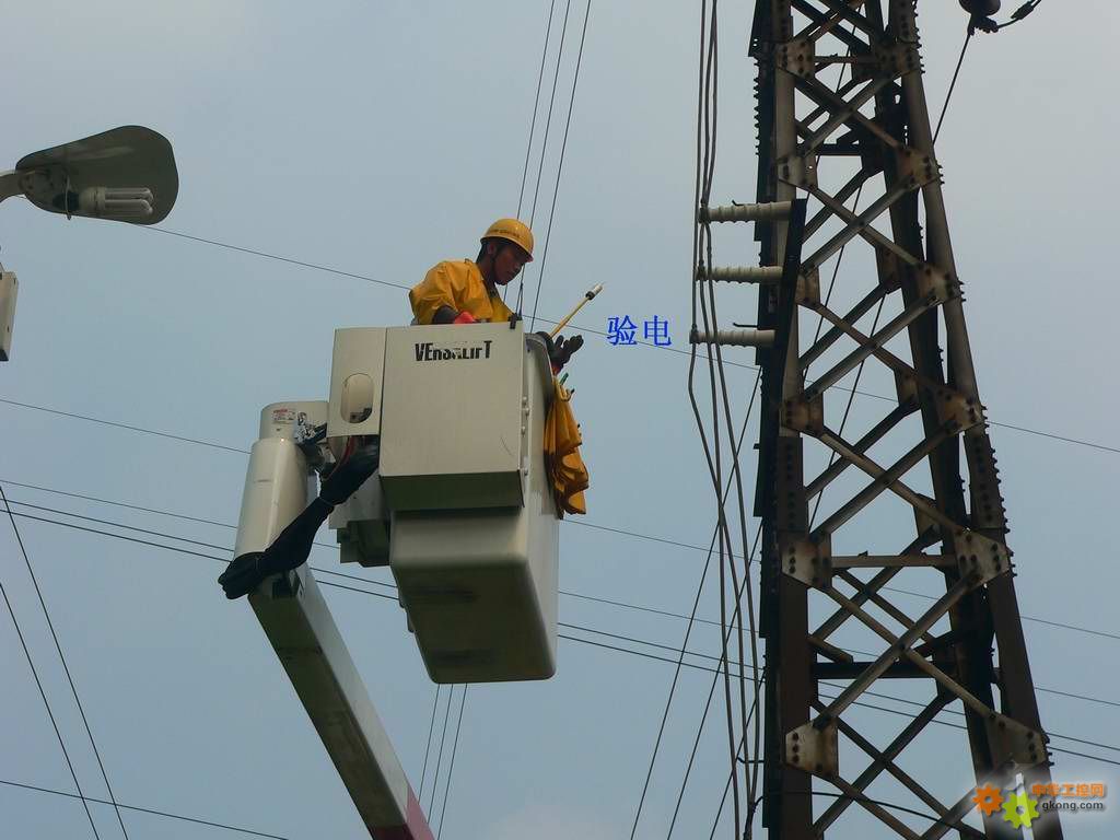

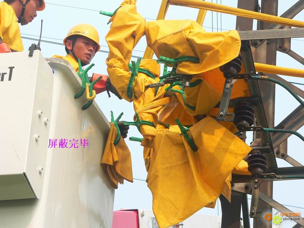

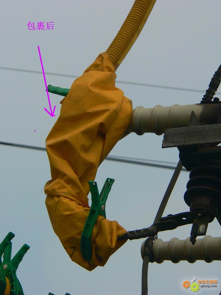

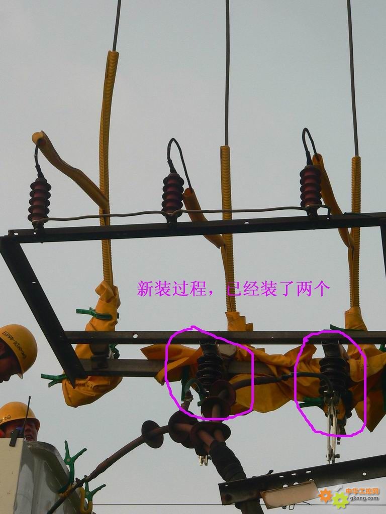

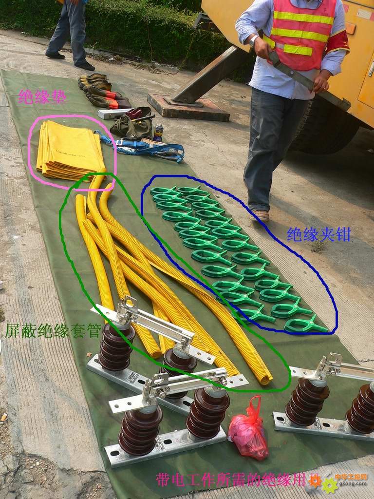

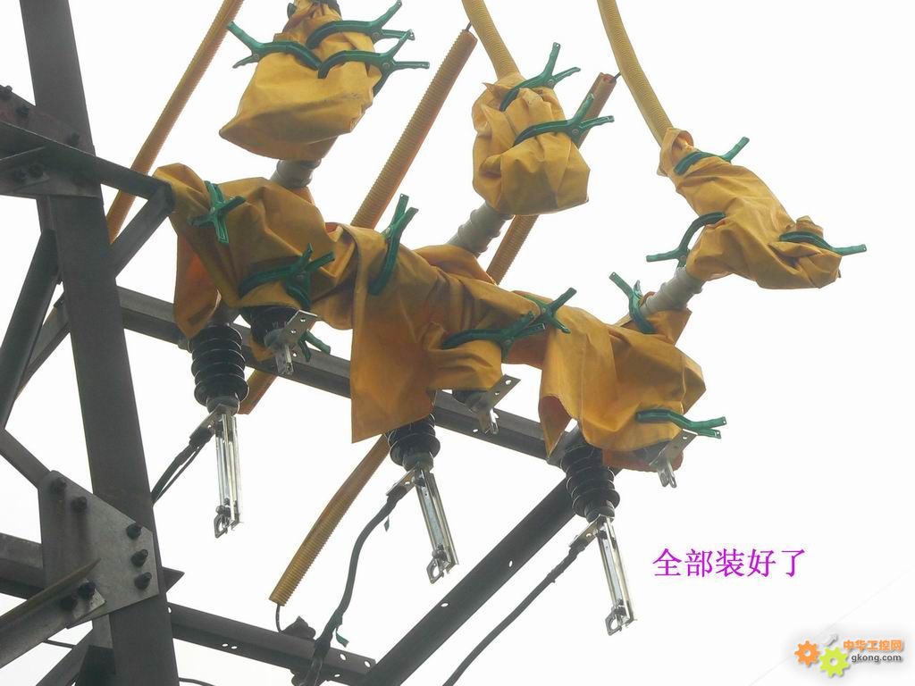

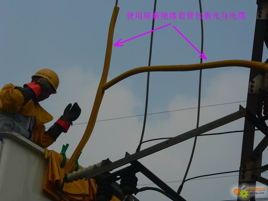

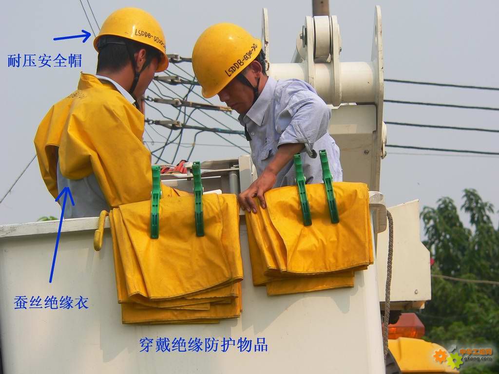

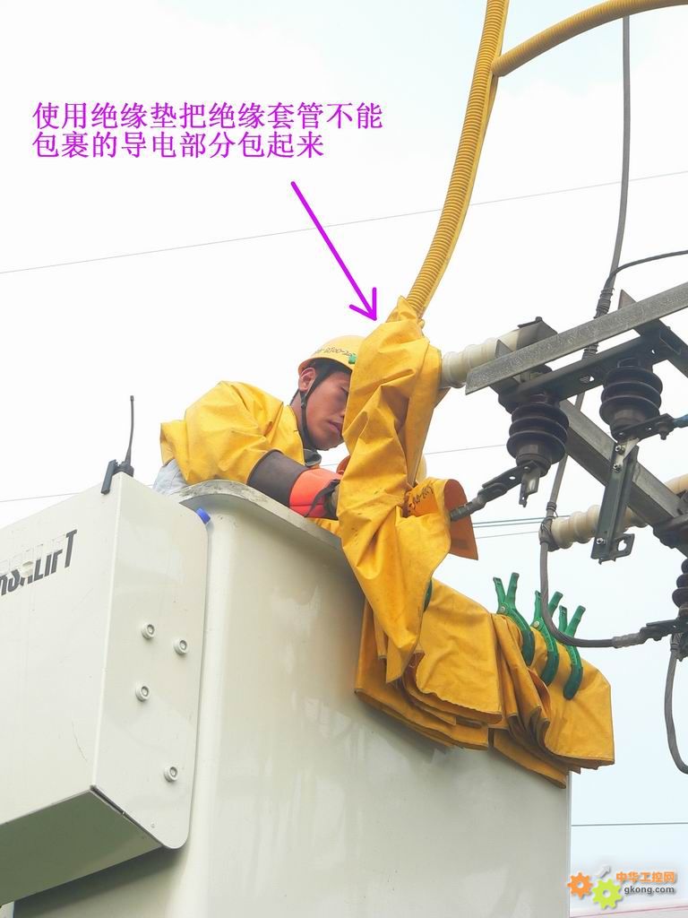

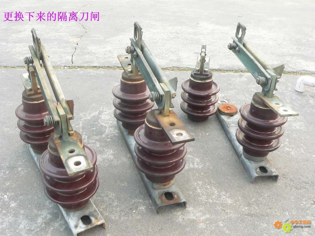

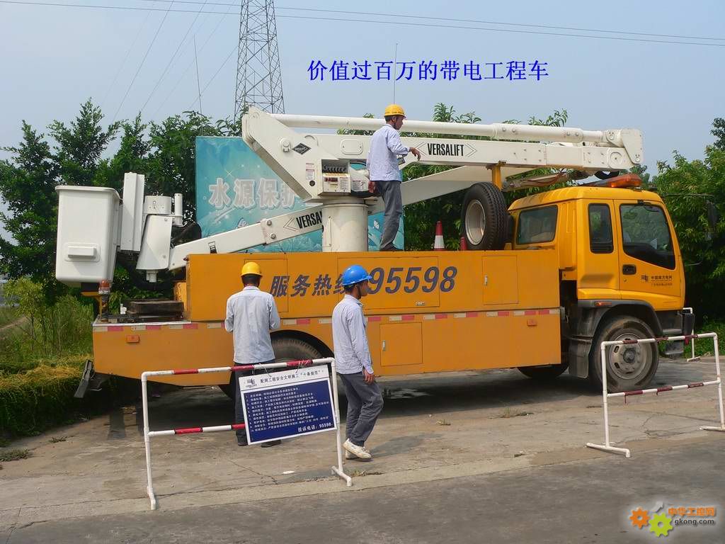

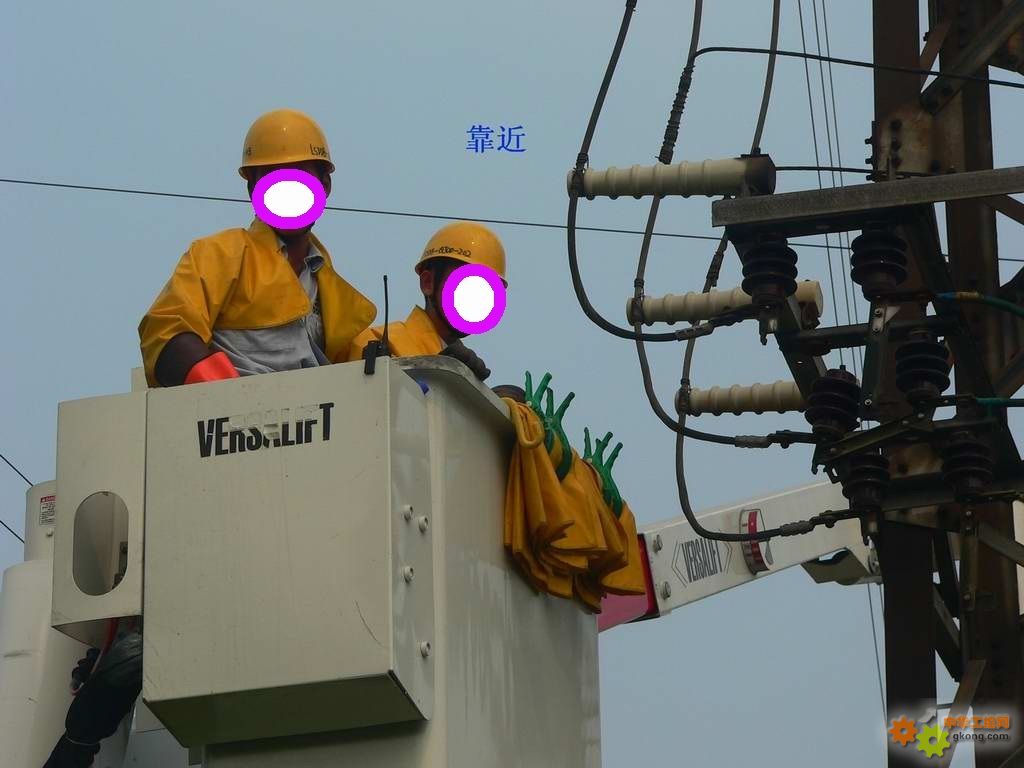

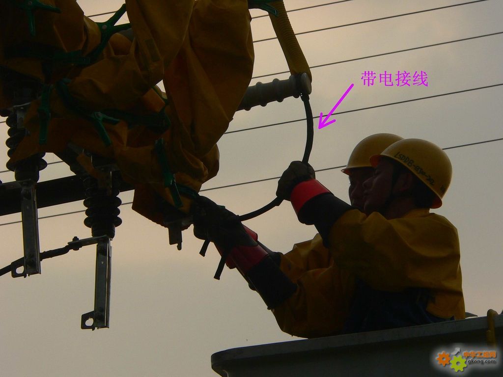

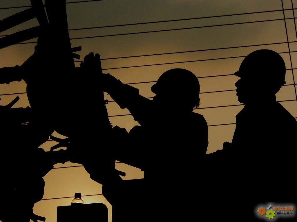

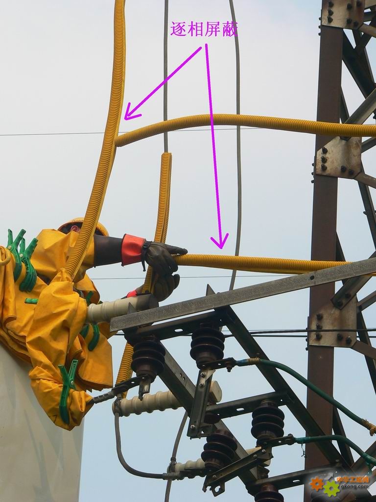

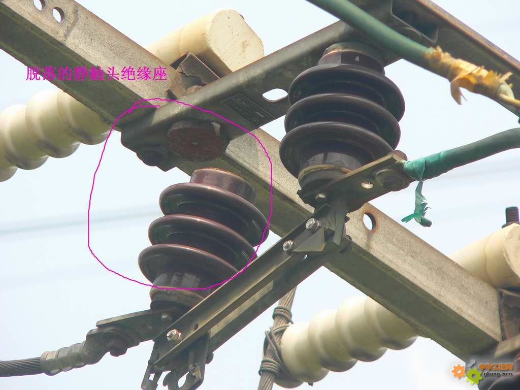

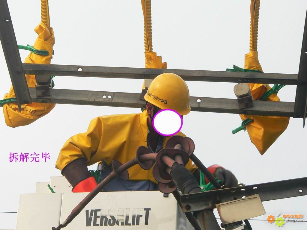

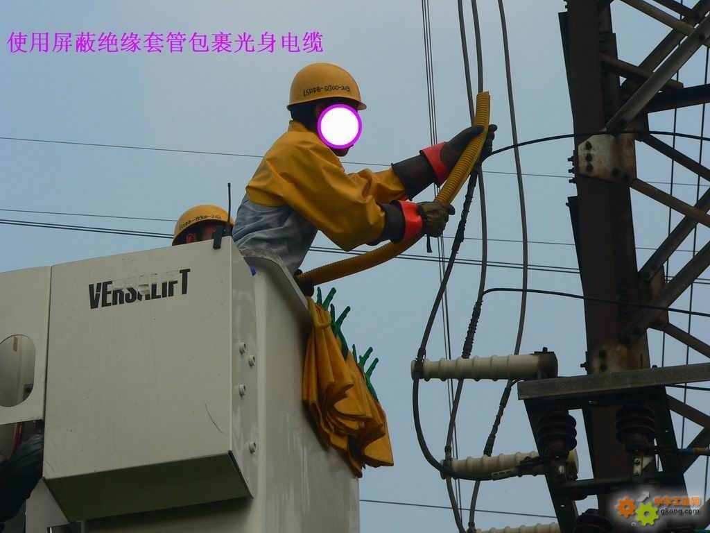

高压设备例行巡检中,发现某企业高压铁塔10KV隔离刀闸B相静触头绝缘固定座脱落,随时会因为绝缘座的自重+环境震动造成刀闸挂钩脱开,有可能严重危及企业用电设备和供电线路的安全运作,为此,在征求企业同意情况下,采取带电工作的形式对该10KV高压刀闸进行了更换,在施工之前,先在变电站退出该组线路的自动重合闸装置,并且做好了系列安全措施,因为图片较多,而且在每张图片上也加以说明,因此,在此就不再罗嗦了,辛苦了我们的带电工作人员!为了维护工作人员的俏像权,工作人员的脸部均进行了遮盖,请见谅!

请教一下楼主,从图片上看换下的绝缘底座应该是同型号规格的,只坏了一个,为何要换三个?因为没接触过这块,见笑了

带电更换隔离刀闸会有电流通过,接线时如何保证不会拉弧?

我单位10kV进户处,曾一避雷器损坏,后来见换好了(电业局来人换的);便问当时在场的人员,说是带电更换的。但问具体的操作,未答。
5楼所问,应当是操作时的一致性问题。
楼上所问,因刀闸未合上,应当是没有负载电流的;但导线刚接近时,会不会因空气电离有轻微的拉弧,我却不知道。
以上所说,我只是猜测,还请楼主或有经验的朋友回答。
