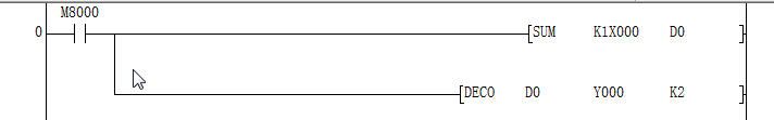

现在想编一个 用3个开关 ABC 来控制4个灯亮
ABC都不打开的时候亮1灯
ABC中任意一个打开的时候亮2灯
ABC中任意两个打开的时候亮3灯
ABC都打开的时候亮4灯
我第一开始的思路是首先用异或来将3个开关编在一起,可是后来发现ABC都不打开和ABC都打开的时候的亮没有办法控制。
希望高手能够指点告诉我一下怎么编这个程序?

对你的开关统计ON的位数,
比较上述ON的位数   =0    灯1亮
                           =1    灯2亮
                           =2    灯3亮
                           =3    灯4亮

可以写出逻辑表达式,在按照表达式编程序,可是实现任意的组合逻辑。
Y1 = A`B`C`;
Y2 = AB`C` + A`BC` + A`B`C;
Y3 = ABC` + AB`C + A`BC;
Y4 = ABC
相乘表示与,串联, 反表示常闭点,相加表示或,即并联。
依葫芦画瓢,即可写出梯形图。

可以帮我写出来吗?
你这个是不是用计数器啊?
可以帮我写出来吗?语句表或者梯形图都行,谢谢啦!
我还是个新手 想学习一下!

以下是引用liujundonglove在2011/9/26 19:51:32的发言:
你这个是不是用计数器啊?
我还是个新手 想学习一下!
使用機型:FX2N
