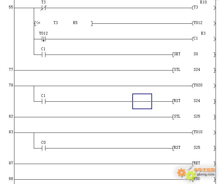

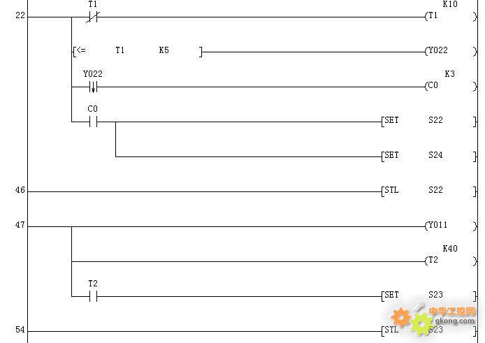

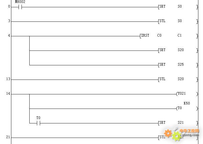

是不是所有三菱PLC梯形图程序都可以转换成SFC程序呢?请看下列梯形图程序:

发表于:2011/9/24 1:18:38
怎么转换成SFC功能块图,盼高人指点。

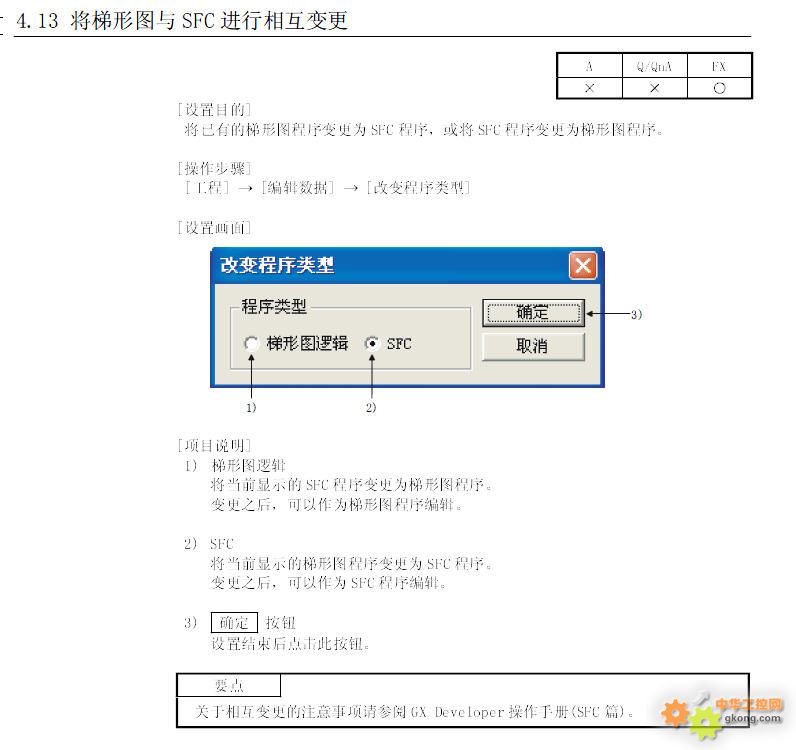

发表于:2011/10/13 21:01:34
回答楼主!!!!!!是不是所有三菱PLC梯形图程序都可以转换成SFC程序呢?
不是的!梯形图与SFC能实现相互转换,前提是:你在编程前,必须选择SFC编 否则是不能转换的!我曾经试过!以前刚学的时候!

发表于:2011/12/9 23:30:50
正发现有好多步进顺控程序与步进梯形图程序不能正确转换。

发表于:2012/1/11 20:11:31
我就试过当我不会编SFC图时用梯形图编,但 那梯形图的格式要能与SFC对应

发表于:2012/1/11 20:15:58
试下 在第4步里 在SET S20和SET s25前面加LD M8000
