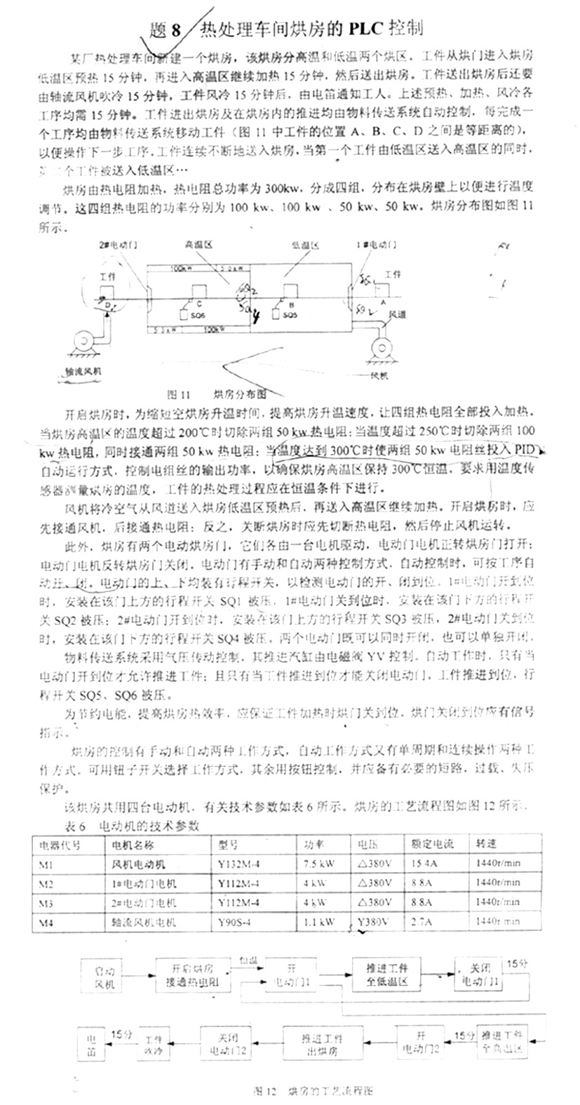

希望哪位老师帮帮!!本人想了好长时间还是写不出来。用西门子的S7-200。

学子,你的帖根本看不清啊

就是!

点击图片就可以放大的啊!!
那样就可以看清楚了。

还是希望师傅们能抽点时间帮帮忙!!
非常感谢!!!!

什么时候要?
你的邮箱都没有啊
