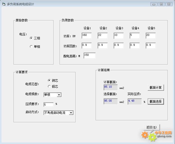

我厂现场设备如下:  螺杆空压机1台功率 160KW 电机22Kw一台 10Kw1台 5Kw一台 另外有电加热反应釜1台功率20KW   以上设备总功率217KW 实际生产中有可能同时是用(但是可以分别先后启动)  都是三项电设备
我厂自备变压器为325KW, 变压器和现场设备的配电柜距离为150米,请问:
(1)我们应该选择多粗的铝线,如果选择铜线需要多粗(四线电缆,架空)
(2)是用四根分开的线好,还是合并在在一起的四线好,有什么差别?(昨天问电缆经销商说,如果都是150平方粗的线,分开的四根比合在一起的四根可以承受更大的电流,散热更好 是这样的吗 )
以上问题请帮忙回答 非常感谢!

请问是买240*3+1的线 还是买四股分别是240的铝线合起来用好?
1079
dreampku
文章数:23
历史总积分:1079
注册时间:2006/12/7
发表于:2011/9/22 20:46:57
买240*3+1的即可,没必要分开买。现在用铝线的很少了,建议使用3*185+1*95的铜电缆

请问这是什么软件··谢谢······

保险起见,240mm²铝线即可。
