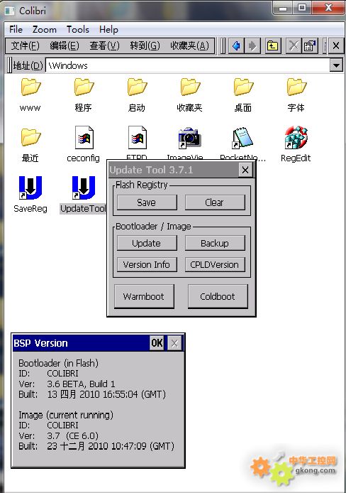

描述
   对于基于PXA270/3xx的计算机模块,Flash内部保存了引导程序、内核、注册表配置以及用户信息,具体内容请参阅文章《ColibriPXA320 Flash空间配置介绍》
Updat e Tool(更新工具)是标准内核的一部分,当然,也可以在www.toradex.com和内核一起下载使用。
更新工具的功能:
·更新Win CE内核(image)和引导程序(Bootloader/Eboot)
·备份和恢复Flash的某个功能块
·检查BSP和内核的版本
·冷启动
·热启动
位置
·开始菜单: Start->Progrms->ColibriTools->Updat e Tool
·文件系统: \Windows\Updat e.exe
·BSP:
下载最新的BSP中
·二进制内核文件中:Win CE Images
更新工具使用说明
行命令的参数
·更新一个内核,引导程序或者Flash特定区域
/u path
Example: updat e.exe /u \USB HD\flashbackup.bin
·备份整个Flash区域到一个*.bin文件中
/b path
Example: updat e.exe /b \USB HD\flashbackup.bin
·保存注册表到Flash空间中
/f
Example: updat e.exe /f
·保存注册表到Flash空间中一个其它位置(无须制定路径)
/fu
Example: updat e.exe /fu
·清除注册表内容
/c
Example: updat e.exe /c
·清除其它位置的注册表内容(无须指定路径)
/cu
Example: updat e.exe /cu
·热重启ColibriWarmboot
/r
Example: updat e.exe /r
·冷重启ColibriColdboot
/rc[Time in ms]
ExampleColdbootimmediately: updat e.exe /rc
ExampleColdbootafter a 2 second delay: updat e.exe
/rc2000
内核比V3.3更高的版本可以使用多个参数命令:
Example: updat e.exe /cu /u \USB HD\eboot.bin /u \USB
HD\nk.bin /rc
返回值
当你使用行命令的方式启动Updat e工具, 可以监控返回值:
FALSE :error
TRUE
:successful
定制化:
如果有需要定制updat e工具,可以使用我们提供的Updat e Lib.举了例子,可以将贵公司的图标置于updat e工具上。
