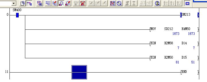

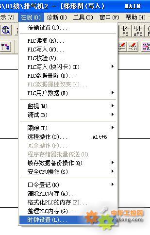

三菱Q系列的PLC我想做一个预先设置的时间和当前时间做比较相同时输出一个继电器。这个当前时间怎么设置。请前辈指教。

你哪里的?好像你的问题都是Q系列的。要联机时才能设定

也有特殊寄存器,好像是SD210,SD211,SD212,SD213,
