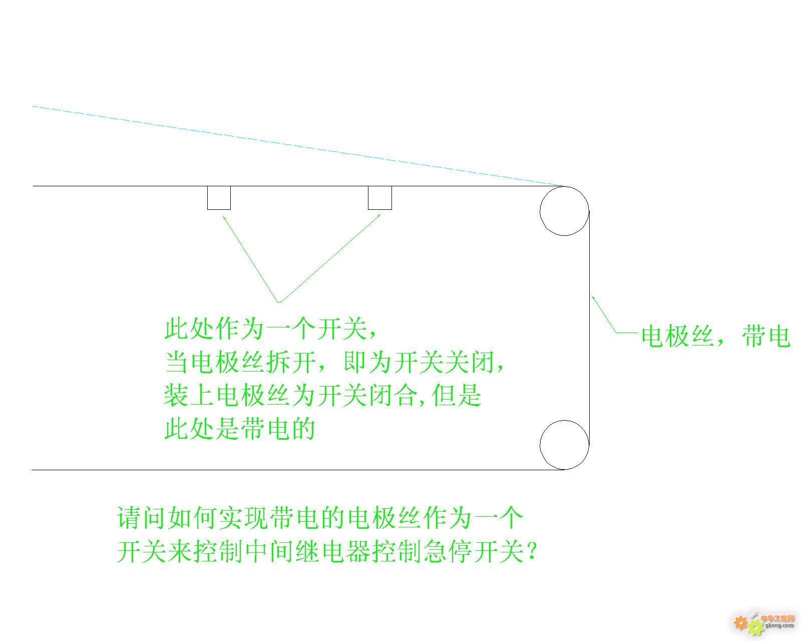

我有一台线切割机,断丝保护坏了,请师付维修过,没有修好,所以希望能重新加个装置用来断丝保护,请师付们指点电路,我对电气不是很懂,最好能帮我画个图,谢谢了。

如果是用微动开关,机械式电路,这样就好实现,通过电极丝控制,带电的电极丝会影响继电器的动作吗?

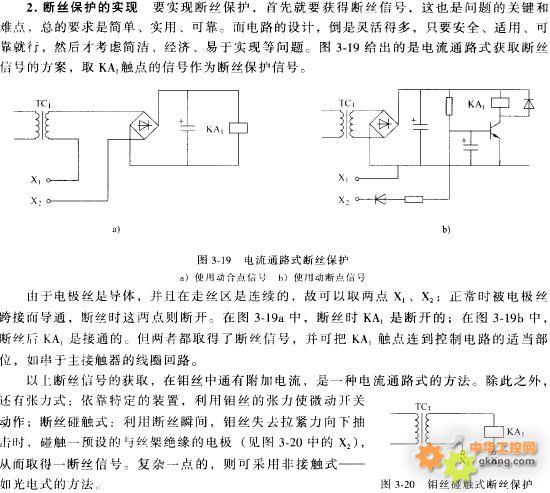

对于快走丝线切割断丝保护,早两年还记得一点,现在忘记了。
我的意见,是把原电路恢复;可以将原电路照实物画出电路图。不知该断丝保护,是单独一个小电路板,还是在控制板上。
再者,如果楼主不是电气人员,建议不要做、或在电气人员指导下(安全指导也行)进行。
大致原理是,那两个点各引出一根线,作为(断丝保护)电路的一个通路;
如果电极丝断了,该通路断开,使一个小继电器动作,而切断运丝电机的控制回路,使运丝电机停止。

谢谢。原电路恢复不了,已经请师付维修过,也请了好几个了,都查不出。
你说得对,我不是电气人员,我是做机械出身,不过电工证倒是有了十几年,呵呵,从来没用过。
原理是这样,但是我不明白的是带电的电极丝如果直接做成一个通路,不会损坏其他电子元件吗?

是快走丝断丝保护的话,不会太复杂,电路能够查清的;
“带电的电极丝如果直接做成一个通路”,有相应是隔离措施。

摘一个原理性的介绍;实际应用中,还有触点、小开关(例如钮子开关、旋钮式按钮等):

快走丝机器有一种是这样的:上导电块那儿有2个到电块,分别引出线,作为检测点,搭个三极管开关电路,电极丝作为三极管的上偏置,给这个电路单独的电源,断丝后三极管开断,继电器释放,控制整机停机。

随手画了个图,供参考.上不图?
