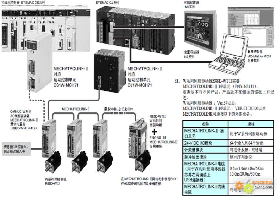

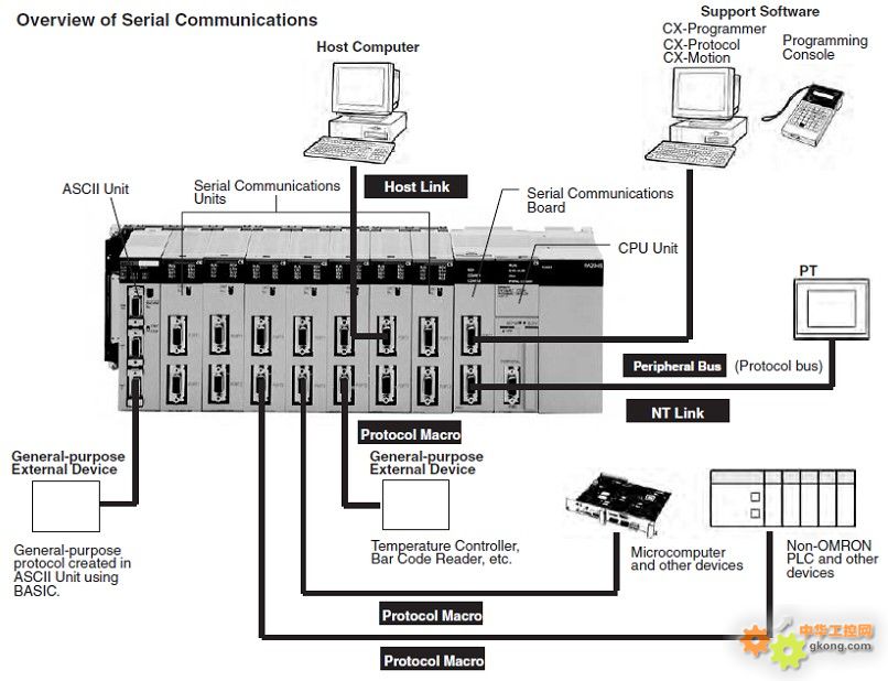

欧姆龙控制系统连线

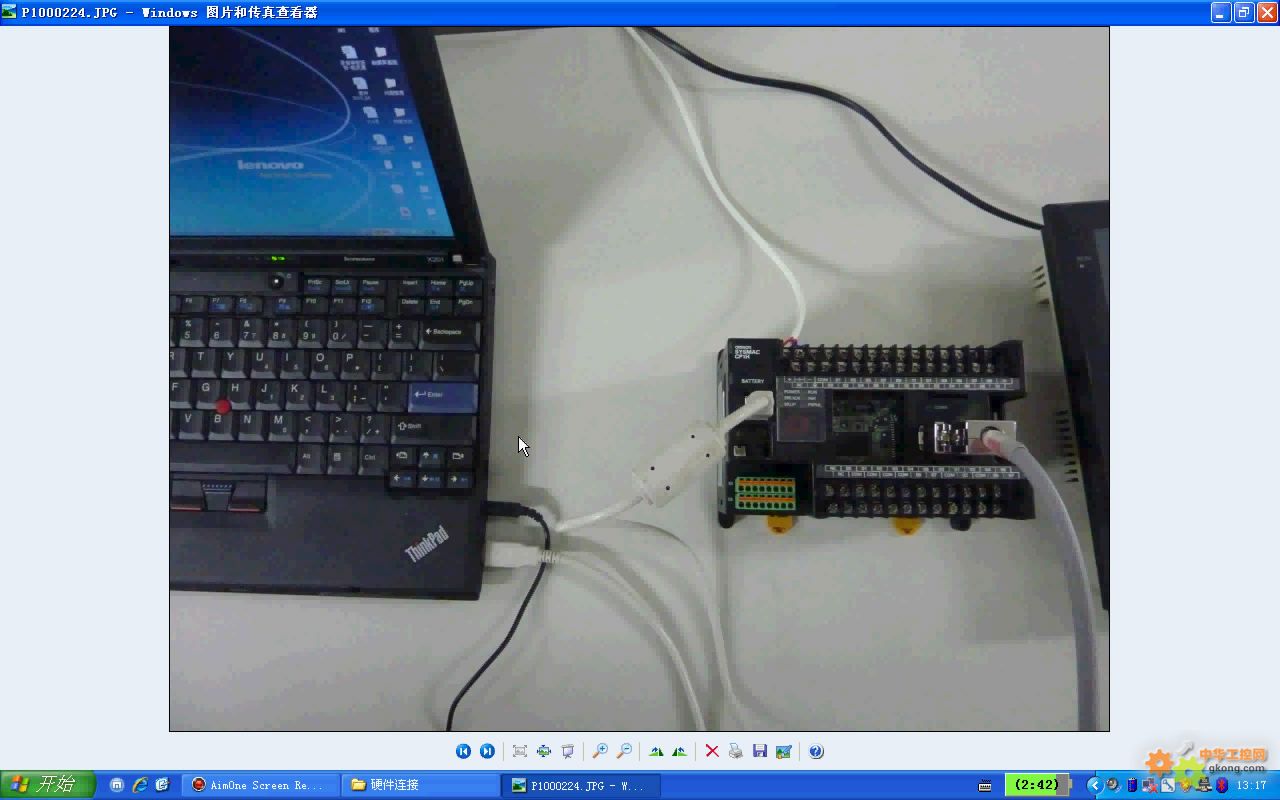

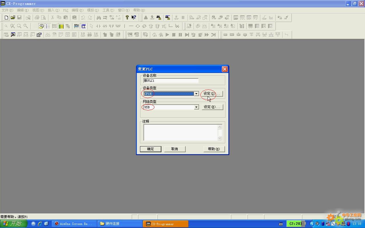

欧姆龙控制系统连接2
欧姆龙控制系统连接2:电脑与cp1h的连线

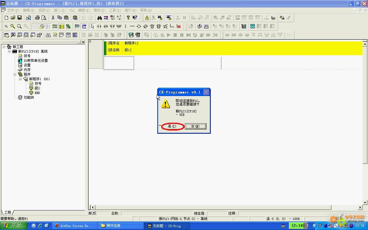

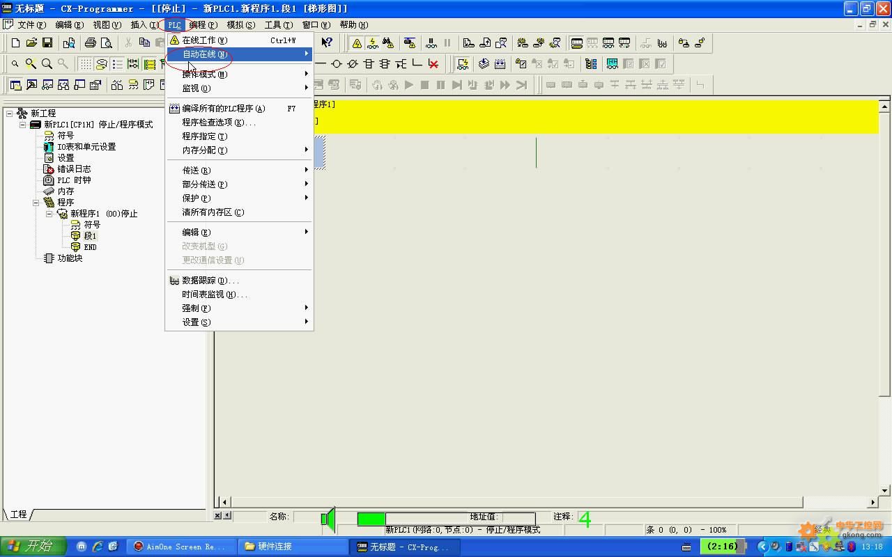

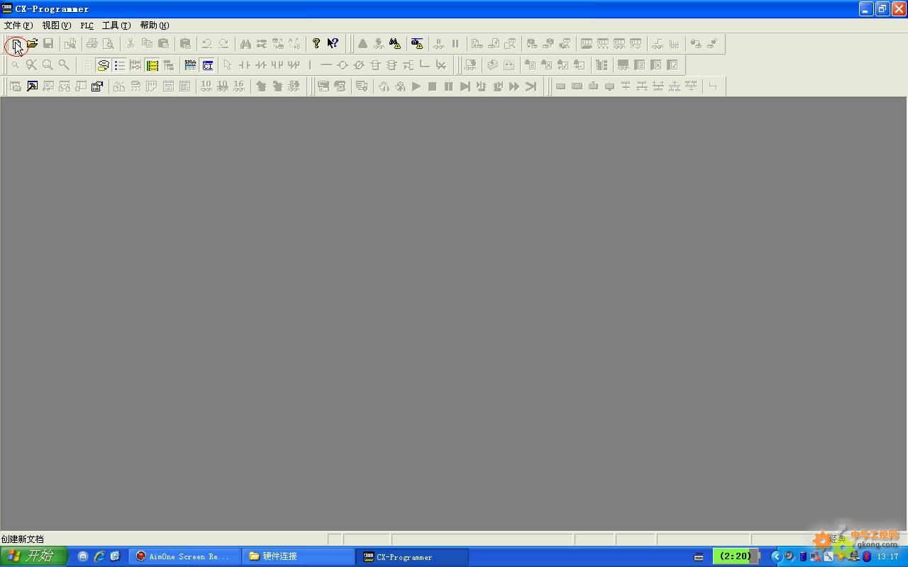

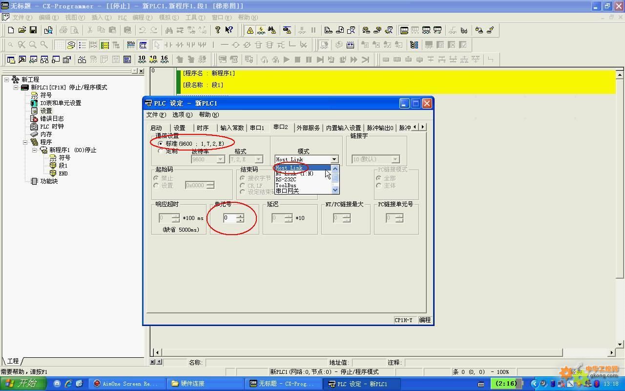

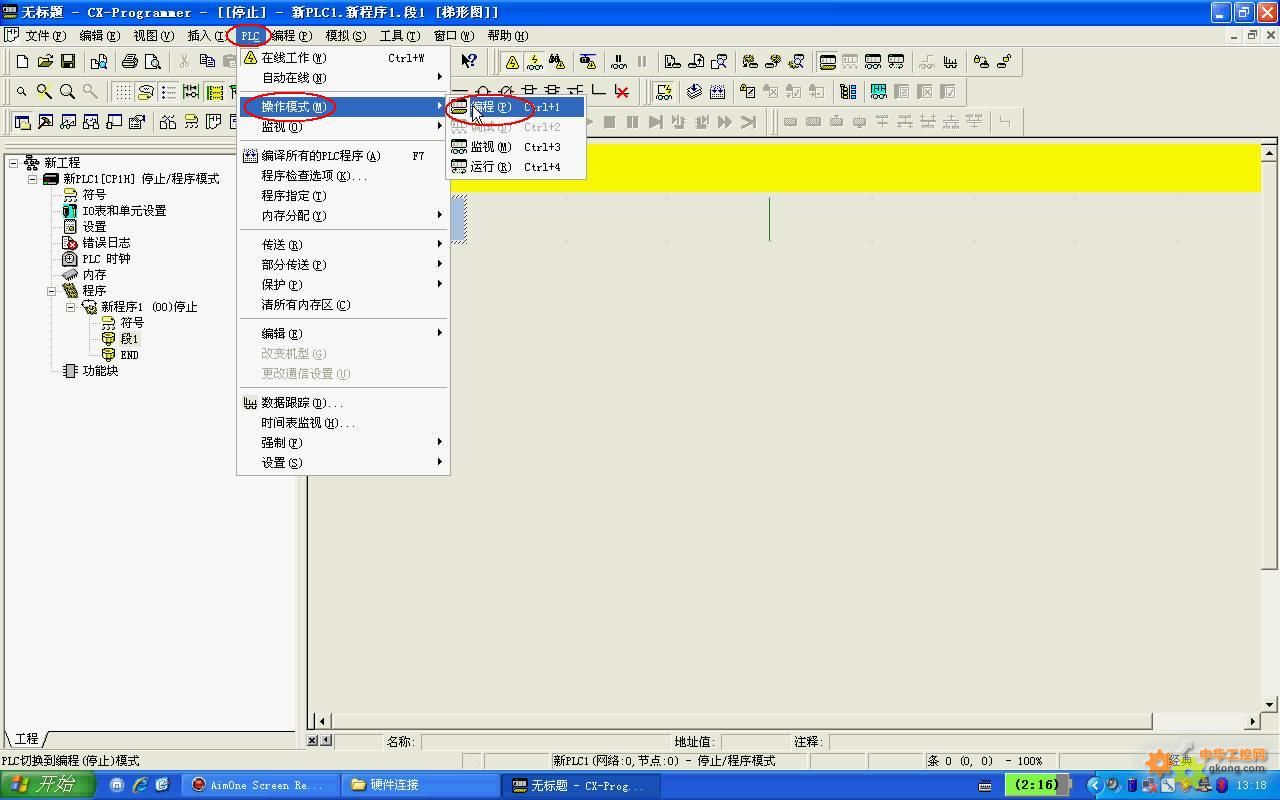

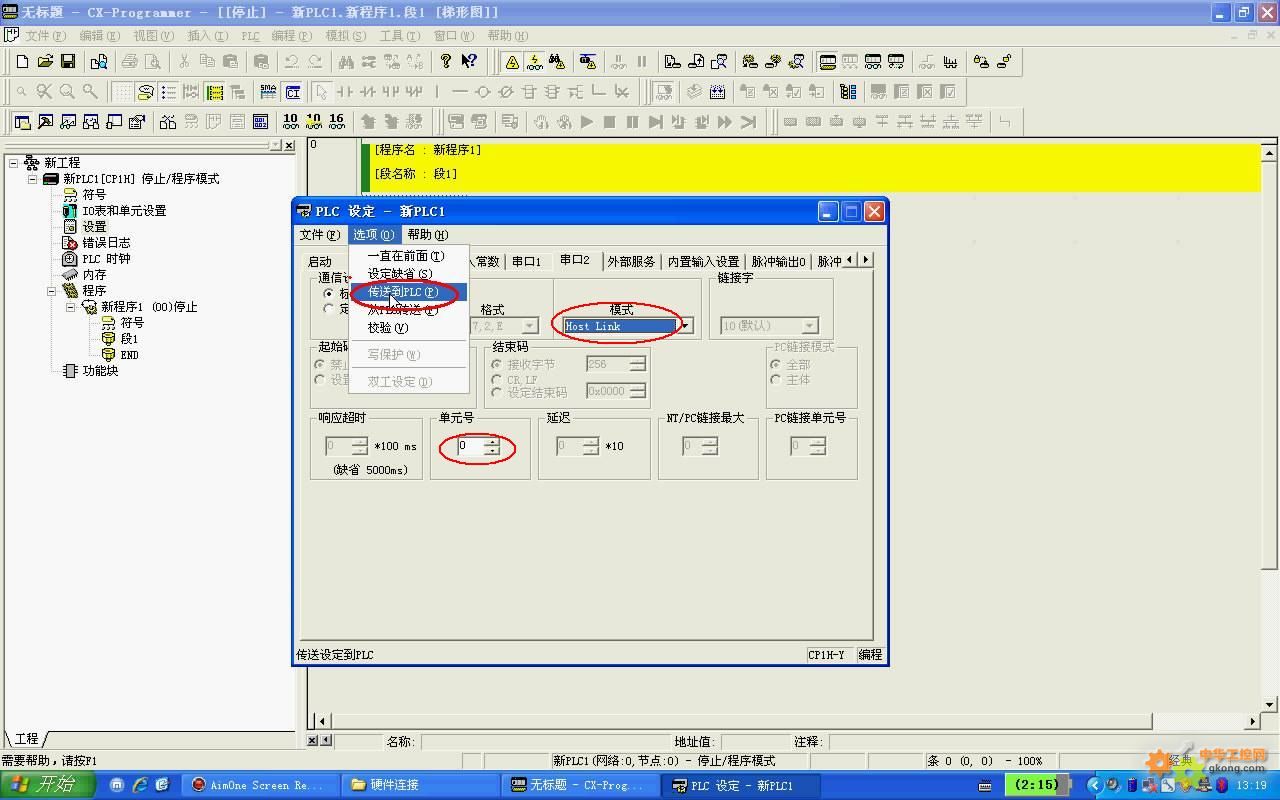

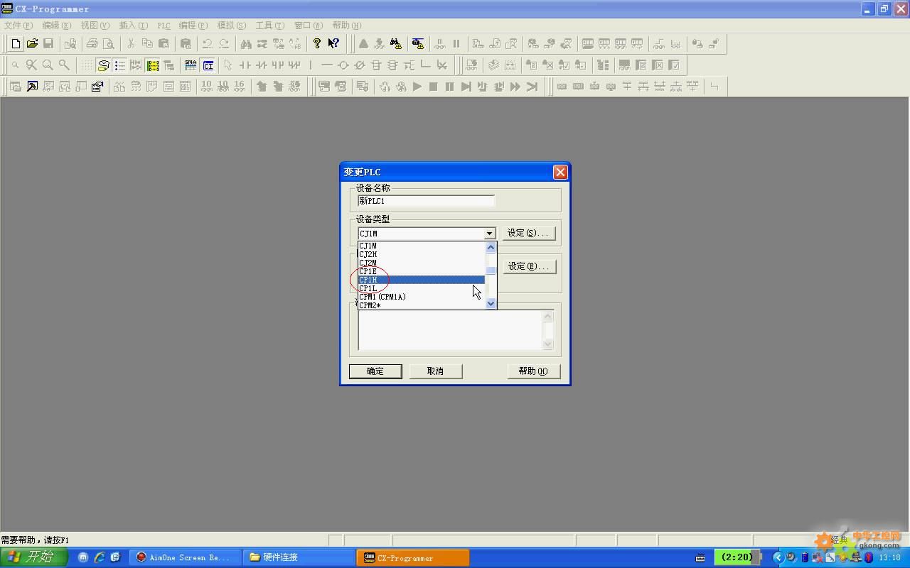

电脑与PLC连接在线设定

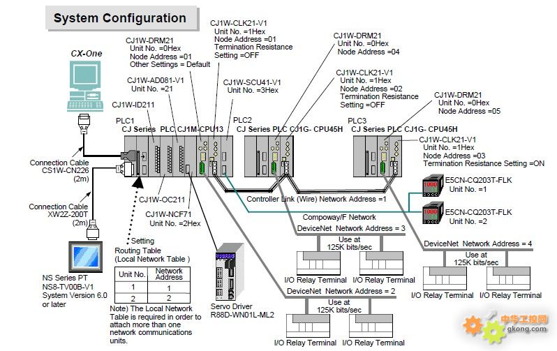

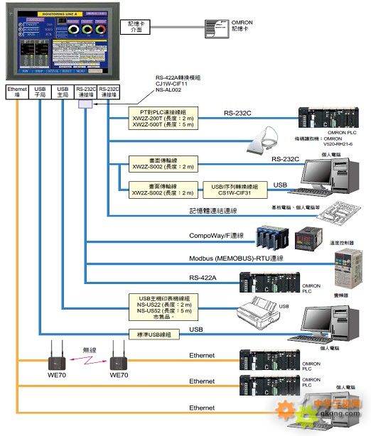

这种系统连线,只能拿来看看的,学习学习怎么连线的,真正的设备上,像这样的连线几乎是没有的,烧钱还不经济实用,没法搞
