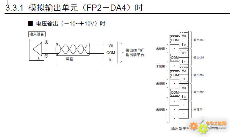

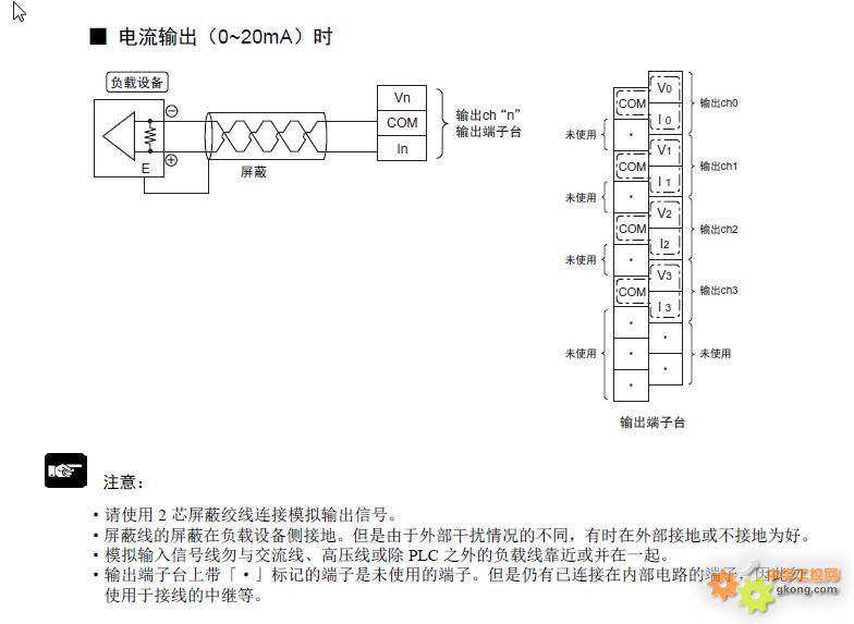

有谁知道松下的PLC模拟量模块DA4总么接线 ?用接24V电压吗?在哪里接?曾么样才有输出呢?

是FP2-DA4吗?

谢谢你 我明天试试看,今天按这样接了,拨码也对了但是还没输出。我怀疑是程序的问题
