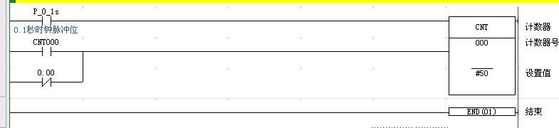

请教程序,看图,自复位计数,为什么下面加一个常闭触点0.00了

请教大侠,这个自复位计数,为什么下面加一个常闭触点0.00了?

这得看0.00是干什么用的了。要是没有其他作用,这个计数器相当于没有。不过估计可能是停止开关或急停开关~!

0.0可以计数控制信号,=1时,允许计数,=0时禁止计数

我同意2楼的看法,如果0.00不是急停之类的话,这个计数程序是没有意义的,因为CNT000一直处于复位状态没法计数

看程序要看与之相关的部分,只拿出那一个点来看,谁都说不明白,除非是程序原作者。
看这个点应该是控制计数器工作状态的。

就上图来看计数器不计数,只有0.0是ON时才开始,可是计数器开始置PV值时0.0 ON--OFF 一次再ON,开始工作,这可能也是加0.0闭点的作用!

应该是急停类的信号
