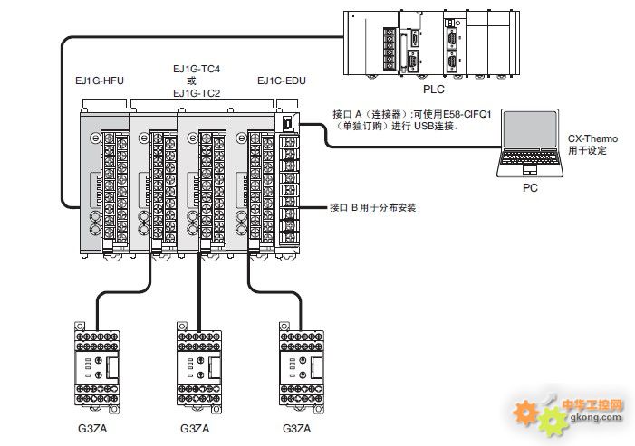

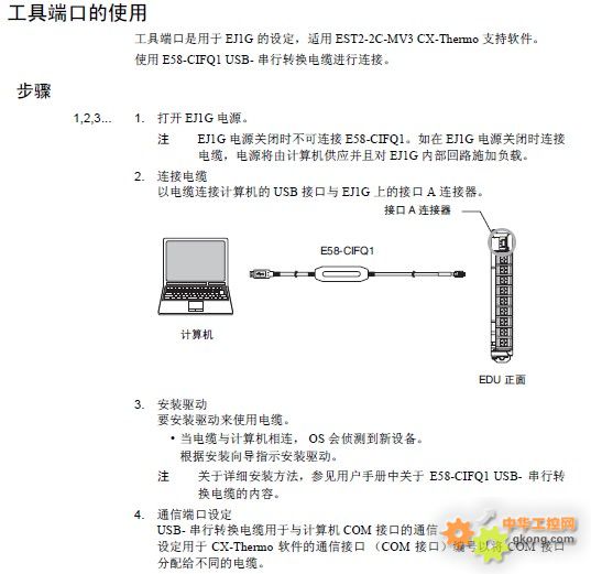

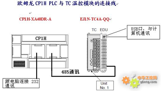

其中,TC模块中输入端子短接,CP1H外部供给电源给终端单元供电。使用EDU的USB口与计算机通讯。
CP1H中,串口2使用RDA-和RDB+(也可以使用SDA- SDA+),分别对应EDU上B口的RS-485 -和RS-485 +。

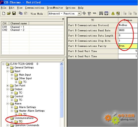

CX-Thermo-Untitled设置TC温控器的port B口分辨率
将TC的port B口分辨率等参数分别设置为: 9600、 8、 1、 E ,协议为Modbus-RTU,如下图

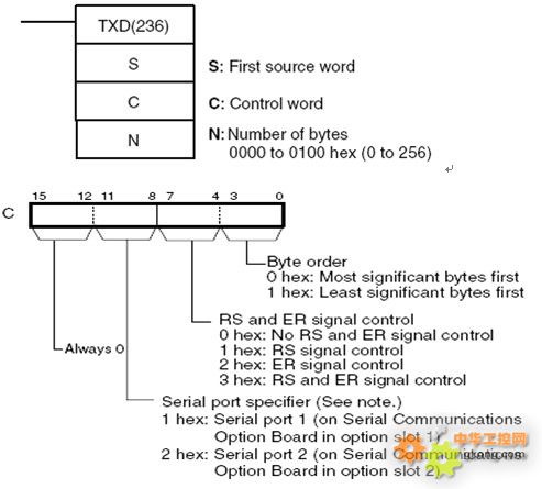

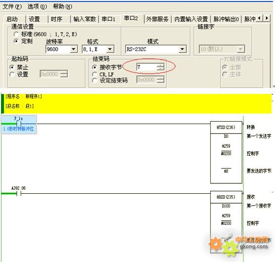

欧姆龙CP1H PLC与TC温控模块的协议编写

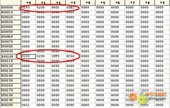

A、读通道1的过程值
1)命令桢:01 03 0200 0001 85B2 一共为8个字节。
响应:
01 03 02 _ _ _ _ (当前温度)_ _ _ _(CRC-16校验码) 一共为7个字节。

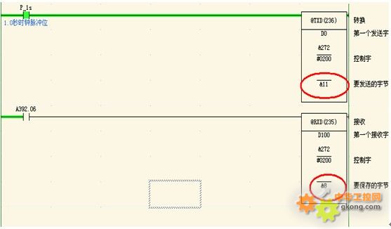

2)编程

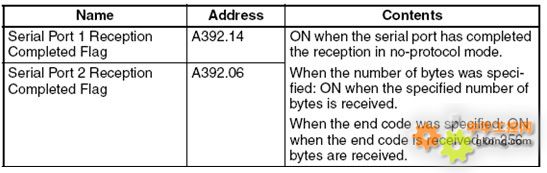

由于使用的是CP1H的串口2和温控器通讯,因此命令中C设置为#0200
其中使用的是CP1H的port 2口,所以RXD中接收完成标志位为A392.06。
另外,由于响应码为7个字节,因此在设置中,缓存设置为7,如下图:
3)实验结果:

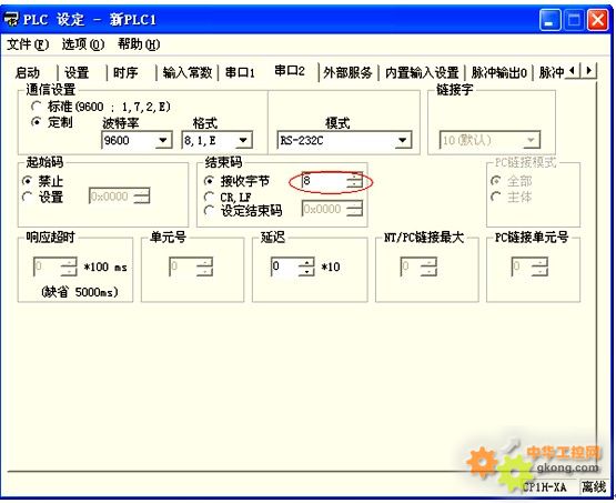

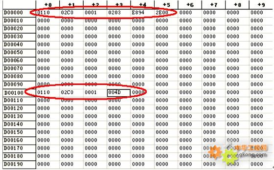

B、写通道1的设定值。
1)命令桢:01 10 02C0 0001 02 03E8 942E 一共11个字节
响应:01 10 02C0 0001 004D 一共8个字节
2)PLC编程:
缓存设置:
3)实验结果:
