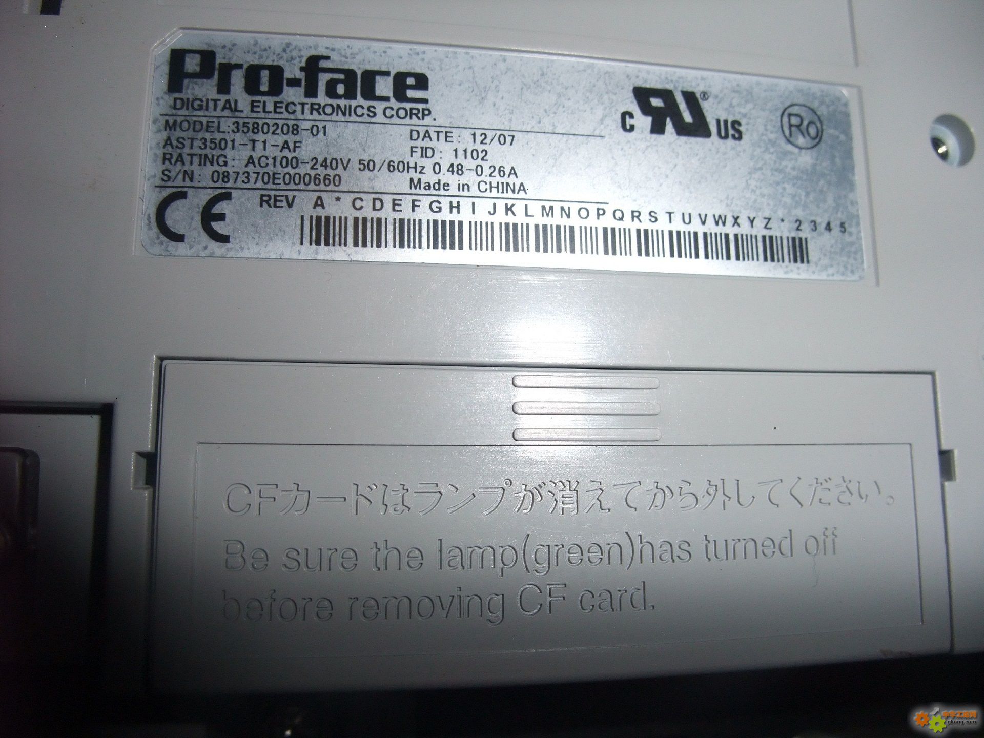

看看这个是什么啊具体型号(管理员为什么删帖啊

我只想知道这个的具体型号啊,管理员为什么删了啊

型号:AST3501-T1-AF
但在大陆买不到此型号,大陆只有AST3501-T1-D24。
二者供电电压不一样,其余相同。

一定要买交流的,现在可以考虑GP4501TAA

呵呵;-D24的加个开关电源就行了;

xiaolangmi在2012/6/14 10:24:39
不考虑银子的前提下买什么都可以
