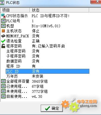

新手请教:永宏PLC如何设置密码? 程序密码,PLC ID ,程序ID?
程序密码:是在打开程序时输入的密码,正确则打开,不正确打不开程序!  这没问题.
程序ID:::  这个密码设置的作用是什么?
PLC ID:::作用又是什么????
问题如下:
1:我在设置完这三个密码后: 程序密码,PLC ID ,程序ID. 联机时会出现: 不合法的  程序密码 PLC ID.  这个是什么原因???程序下载到PLC后运行会不会有问题???
2.我想设置密码,在交货给客户后,客户想上传PLC里面的程序,或者修改PLC里面的程序,都要输入密码,这个应该怎么设置?!!!
情况如附件图:
拜托各位达人了!谢谢!

你设置了程序密码之后,客户想上传PLC里面的程序,或者修改PLC里面的程序,都要输入密码。至于设置了PLC ID的程序,PLC必须有一致的ID才能运行PLC程序,否成程序不能运行。

最好三个是一样的密码.程序密码是打开梯形图与联机密码.PLC ID是写入时要的密码.

永宏PLC密码设定正确步骤是联机-调试完成后-设定密码-离线
永宏PLC中的程序ID是用来进一步保护程序,使该程序只能用于与该程序ID相同的PLC,如PLC的ID与该程序的ID不同 则不能运行  所以程序的ID必须与PLC的ID相同。
楼主的  不合法程序密码或 PLC ID   是楼主设置的程序ID  没有设置PLC ID   故程序不能运行   只用楼主把PLC的ID设置与程序ID相同即可  或清除程序ID
