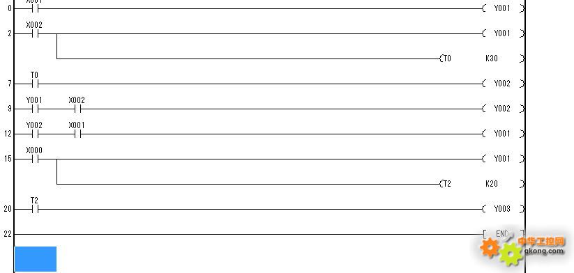

请问你这个程序这么多双线圈还能执行吗?三菱PLC

呵呵;执行是可以的,关键是执行的结果;

运行结果肯定不是你想要的。

程序执行应当是没问题;
但这样的“双线圈”,后面的会影响前面的,看能否得到需要的结果。

直接输出的话,以最后的结果为准(前面的所有输出均为无效),如果需要好玩,可以改用SET、RST指令(那样即使程序检查有重复输出,但结果正确

执行结果肯定不是你想要的,改成用SET 或者用M 中转一下

执行当然没问题,就是结果是不是你想要的就不知道了

双线圈和多线圈输出,执行的结果是循环扫描的最后一次扫描的结果,所以说双线圈输出是不好的,不利于逻辑控制
