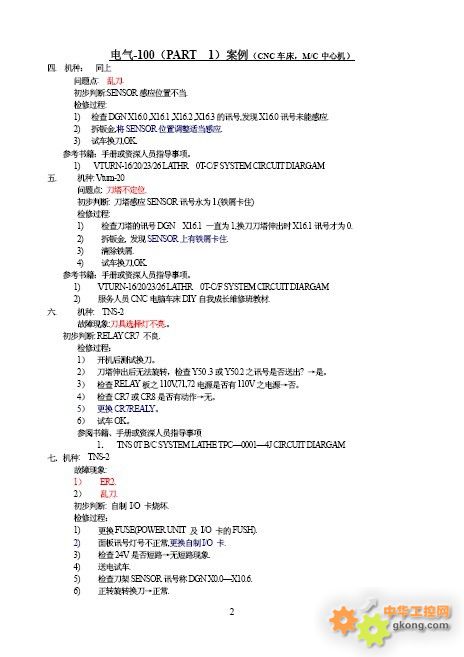

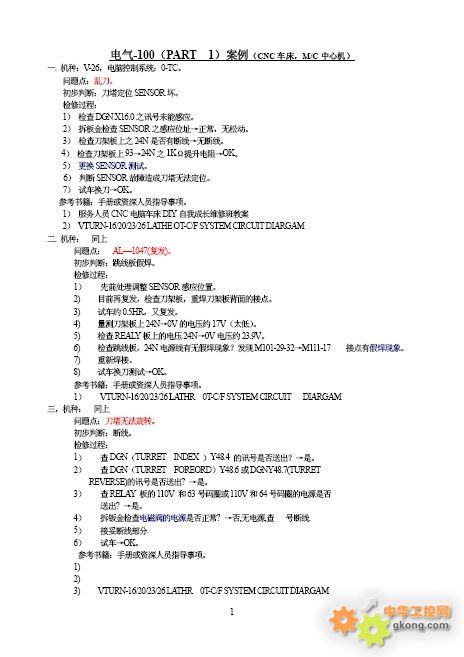

今天就修了台V26,顶尖一直在后退状态,没有前进及寸动,由于对机床不熟悉,以为是后退限位没触发,检查下来没有限位,郁闷。后来配合同事,在屏上对比说明书上PMC程序,查出是操作工错误执行了M35指令,导致顶尖没有手动,执行M36后正常。可操作手册上没有说明M35,M36的功能,估计是从其它机型移植来的PMC程序,没有修改就用到这台V26上。
