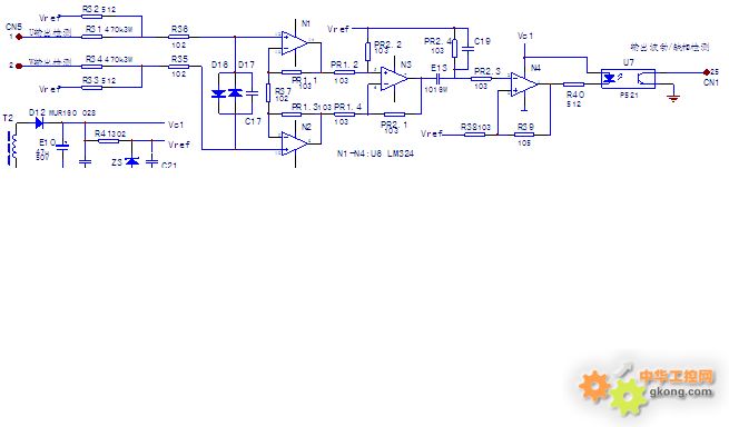

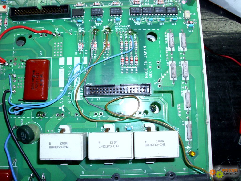

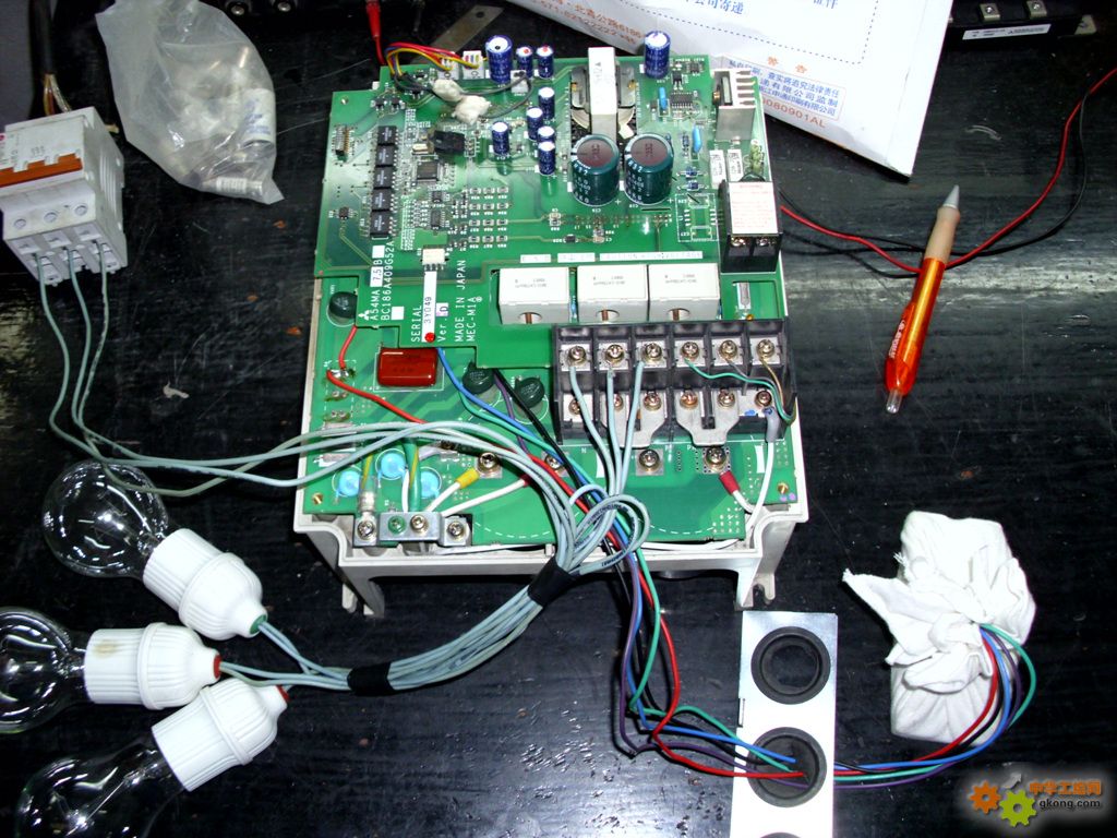

最近修给厂里修一台三菱FR-A540-5.5KW变频器,我们都是用的3.5KW的,老板觉得这个5.5KW没什么用,所以不想卖模块,准备检测好驱动电路后自己买个模块修好!
     别的变频器拆下的模块,利用其整流部分,

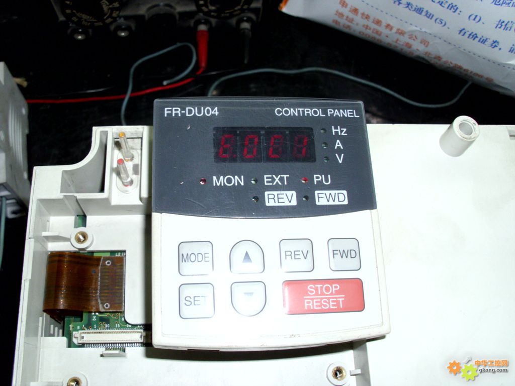

刚开始是开机显示电压低,把线路整理后可以正常显示了,但是一按启动就显示“E.OC1”(输出过流)
测量电流检测器三个端子没有输出(0V)
是因为这种变频器必须装模块才能运行还是这变频器的CPU有问题了?!请各位老师和坛友们指教!

这是因为IBGT模块开路,使驱动IC中IGBT保护电路(检测IGBT管压降过大)而报OC故障,将此故障屏蔽即可试机.见论坛或我的博客中<驱动IC的区别和OC报警的解除方法>一文,有实施方法.

咸工没搞过这种机,不是这么回事的。比较少见特殊的检测。我也没破解

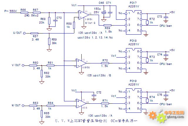

是啊,对这种机型不太熟悉.也没细看楼主上传的驱动电路的实物图.驱动IC不返回OC信号的.不好意思,粗心了.
驱动IC倘若不返回OC信号,一般是由三相输出电压(其实是频率检测)的检测电路,对输出三相电压的波头进行(计数)检测,当波头数少于基准数(MCU内部基准)时,报OC停机.相似电路请参考普传与爱默生机型.因而OC报警信号,还是通过对输出状态的检测得到的,非是从电流互感器取得.
估计该机型也是这种检测方式,提点参考吧.下面传一个参考电路.

上图是三肯变频器中的OC检测电路.驱动电路采用普通无IGBT保护电路时,多采用对三相输出电压的检测,来完成OC报警任务.
该电路其实也是对IGBT的导通管压降进行检测,实施故障报警的,起到和驱动IC(如A316J)内部检测电路一样的作用.

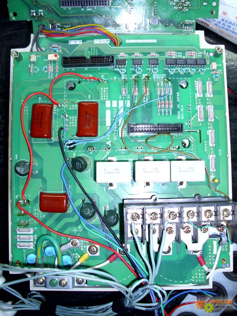

图1和图2板子明显不一样嘛,不是同一台机器?

谢谢咸工和各位朋友,这个三菱的就是用的普通的A3210,我也试着短路六路输入,没有成功,一样报过流,我再看看咸工发的参考电路,还不行,就只有赌一下买个模块回来再试了。

刚才又看了一下电路板,模块输出的三路,和P+(共四路)加至两个电压比较器(339和393),试着断开两个比较器的电源脚,还是一样显示过流,各位再看看应该如何解除?!等下下班后把图片补上
